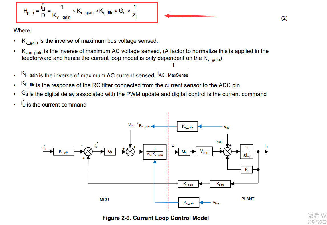

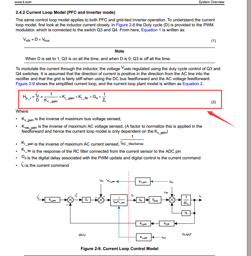

TI工程师你好!
我目前正在看关于无桥PFC控制的文档,文档中关于电流环路控制的如下图所示。请帮忙分析一下公式2传递函数的推导过程。谢谢!(Design Guide: TIDM-2008/TIDM-1007 )
