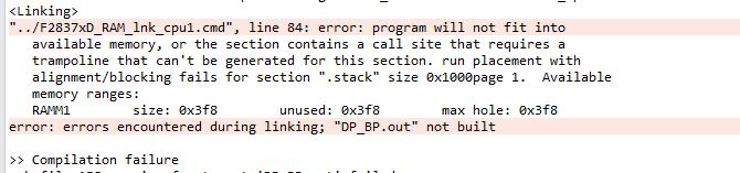

移植后链接文件出错,显示program will not fit into available memory
背景:将F28377S例程代码移植到F28379D开发班上

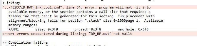

问题:移植后,一开始并没有报出这个错误,后来我修改了工程文件夹名字,编译不过。我又重新将文件夹名字修改回去,重新编译的时候报出错误,错误如下。

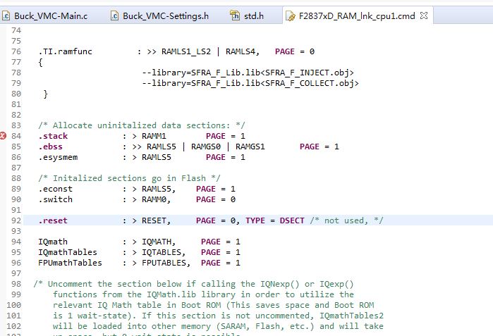

link文件对应代码如下
