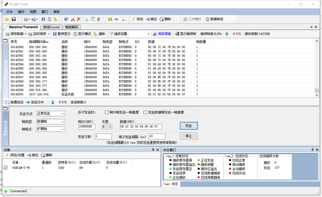

  • 我现在下位机是F28034+1个CAN口,上位机用的USBCAN接收数据,上位机能收到数据,但上位机下发数据,DSP进不了中断也查不到接收标记。
  • 图片上传失败,请您以附件i形式上传,谢谢
    “F28034+1个CAN口”是指F28034外加CAN收发器吗?
    “上位机能收到数据,但上位机下发数据,DSP进不了中断也查不到接收标记。”
    请您先确定上位机确实发送了数据。
  • 是F28034加CAN收发器+ISO1050收发器
  • 请您先尝试不使用“接受掩码过滤”的方法。也就是说,发送的MSGID和接收MBX的MSGID完全相同,并且不使用任何掩码位。看是否可以成功
  • //启用1号邮箱的屏蔽位为0xfffffff,表示匹配所有
    // ECanaMboxes.MBOX1.MSGID.bit.AME = 1;
    // ECanaLAMRegs.LAM1.all = 0xFFFFFFFF;
    我把这两句代码屏蔽了,再次测试,还是收不到。
  • 能发送给上位机接收,说明硬件上问题应该不大。单从软件,代码配置的话,并没有发现什么问题。所以考虑是否是上位机有一些特殊配置?因为一般测试的话,是两个板子分别加CAN收发器来测试的
