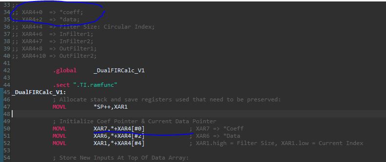

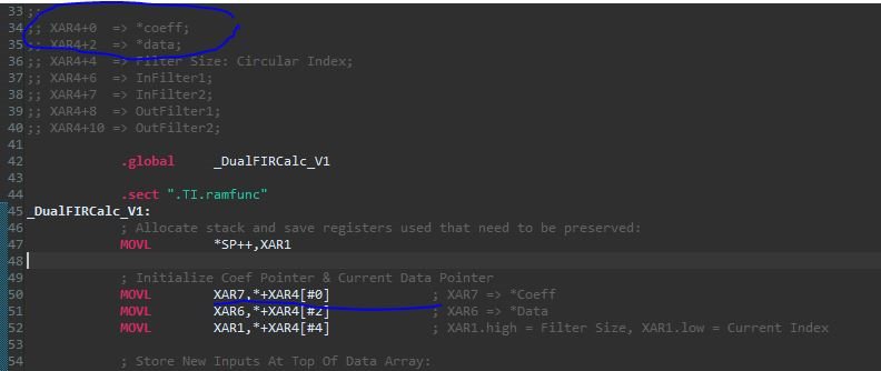

在一个例程里,有一个函数用汇编语言定义,并且在另一个C语言的文件中被调用,如: DualFIRCalc_V1(DualFilter);
但是让我不明白是是,这个汇编函数是怎样得到参数DualFilter地址的?
本来在汇编文件中有这样的语句:
;; XAR4+0 => *coeff;
;; XAR4+2 => *data;
但是这些语句却是被注释掉的呀,除了这里外再也找不到其他地方有像似的语句了,所以不明白XAR4寄存器怎么得到参数地址的。

    但找不到在哪里把相应的地址赋给了XAR4寄存器呢?

  • 目前程序运行正常,只是我想做一些改变, 这才发现好像没有参数地址的传递.
    所以这个程序的设计者是先看了前面汇编的结果,直接在后面的汇编中用了这个寄存器?
    一般编译器的结果是一样的,但也不排除改动一些程序后,编译器会把地址赋给别的寄存器?
    所以保险的做法还是要明确传递一下参数的地址?
  • 我同意您的看法。但对于软件开发者的意图也不是很了解。若是使用的官方例程的话,建议您去英文论坛确认一下,谢谢
