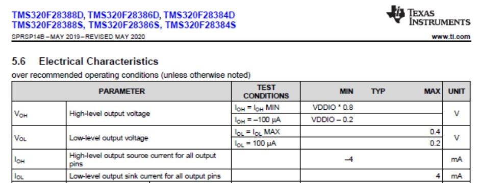

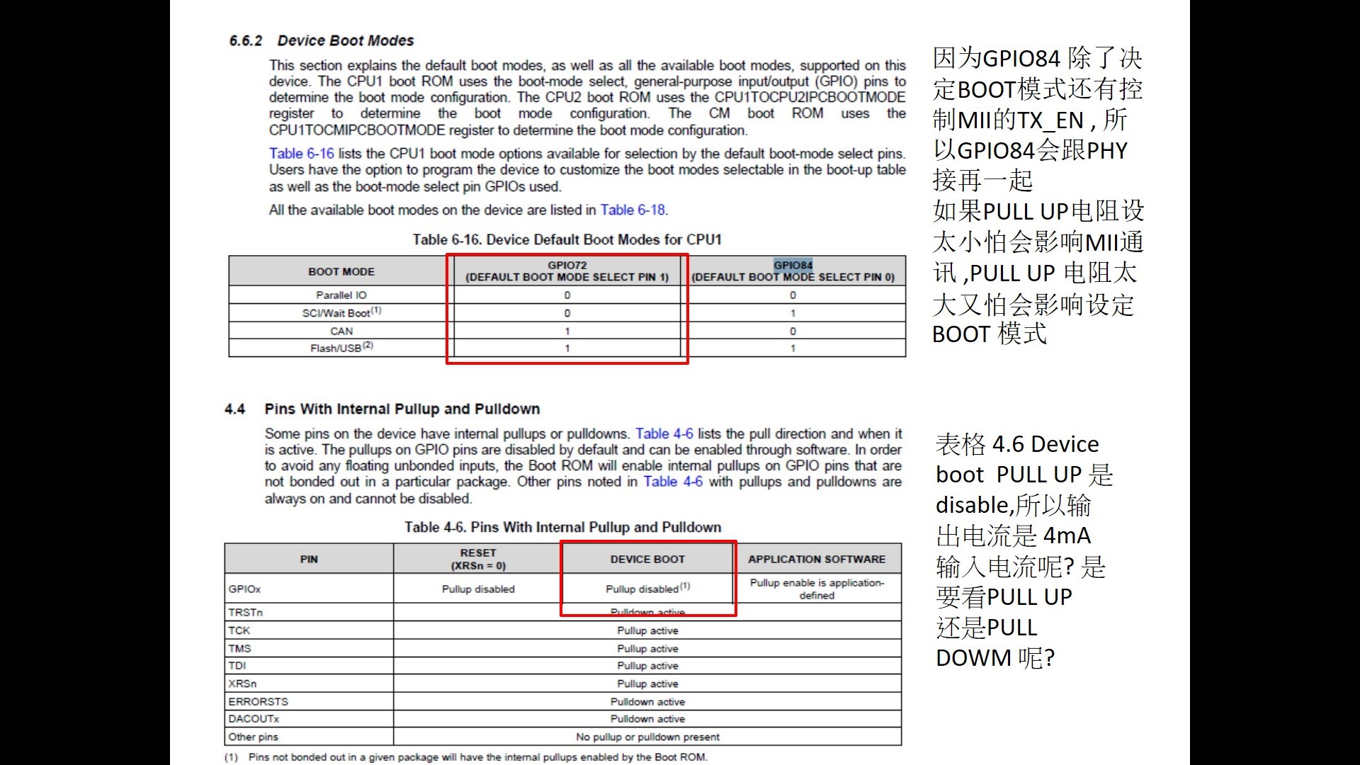

 请问一下F28388S GOIP84输入电流跟输出电流是多少呢?
看规格书上写输出跟输入都是4mA , 用3.3V/4mA = 825欧
这样的PULL UP 电阻太大 , 请问GOIP84输入电流跟输出电流是多少呢?

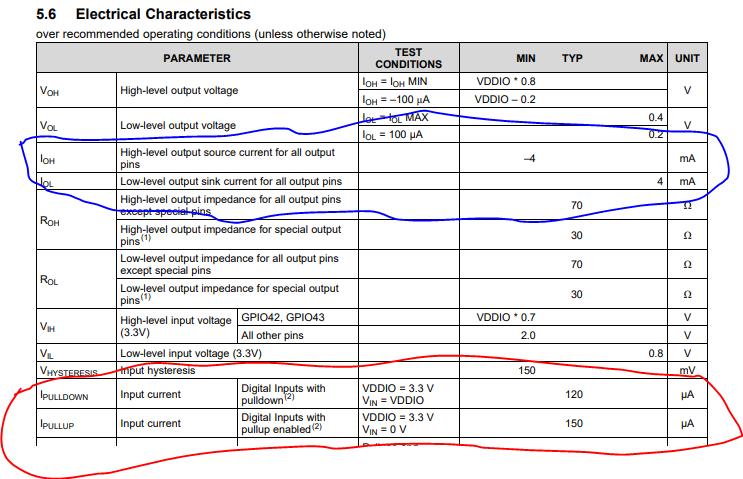

  • 你好,输入输出的话你需要看这4个参数:
    上面两个是输出情况下高低等级电流对应的最低和最高电流值。下面两个是输入情况,使能内部上下拉情况下的典型电流值。

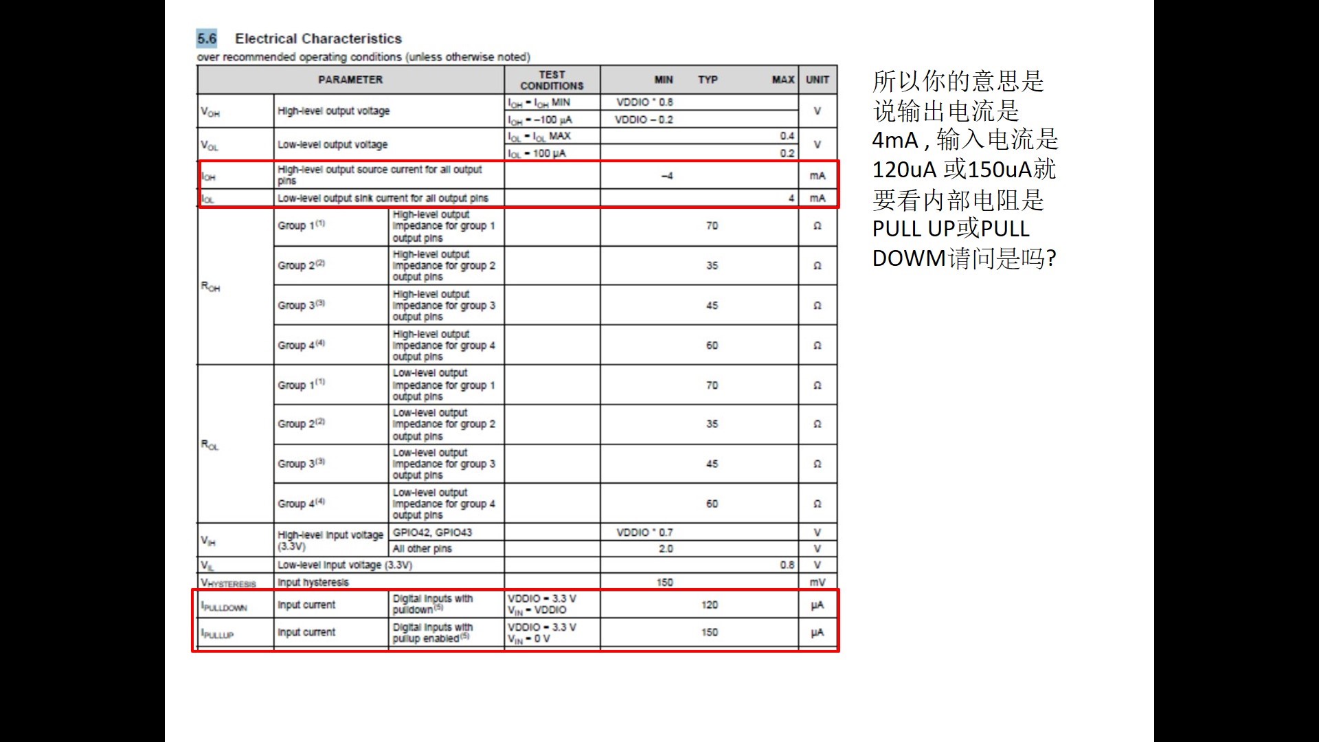

  • 上述表格中,输入电流在pullup、pulldown的情况下是可以确定的,就是表格下面两个数据。
    但是输出电流的话在高电平输出源情况下,最低是-4mA,低电平输出源情况下最高是4mA。而不是确定的输出就是4mA。因为输出电流的大小还需要跟后端电流的阻抗结合才能确定。就像一个10V的电源,如果负载接1欧姆,那输出电流就是10A,如果负载接100欧姆,那电流就是0.1A。
