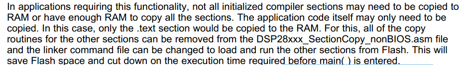

  • 不知道你的问题解决了没有。我在spraau8这个文件的最后一段看到,说是 不是所有的内容都需要放在RAM中运行,只需要把.text从FLASH拷贝到ram即可。我准备按照这个方法试一试。
  • 可是.text段里面不就是所有的程序吗?所有的程序代码编译后不是都放在.text里面吗。
