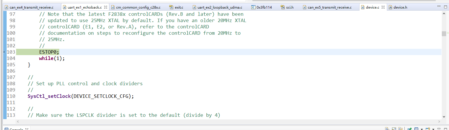

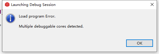

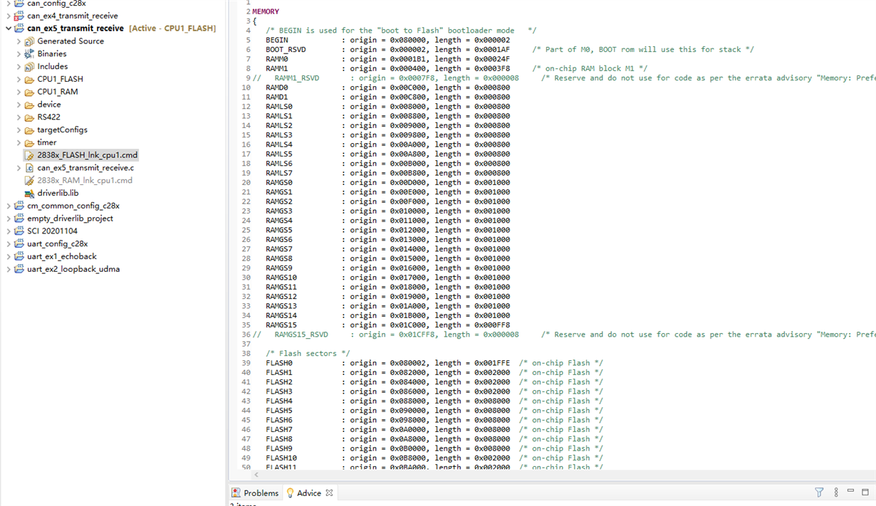

能够成功debug和烧写进F28388d芯片(如下图,是debug图片截图),但是芯片不会随着程序工作
(比如说,小灯初始化常亮功能,就不能实现,换了一块板子(和功能异常的板子是一样的设计))就能正常有灯和数据显示。

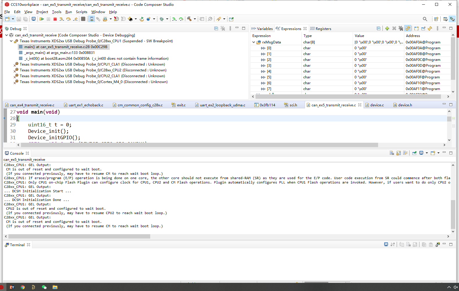

程序感觉是进去了,因为调试可以点运行键,只是有个问题,就是debug后,点击运行键后,立刻会自动暂停(程序这个时候是运行到下图位置)

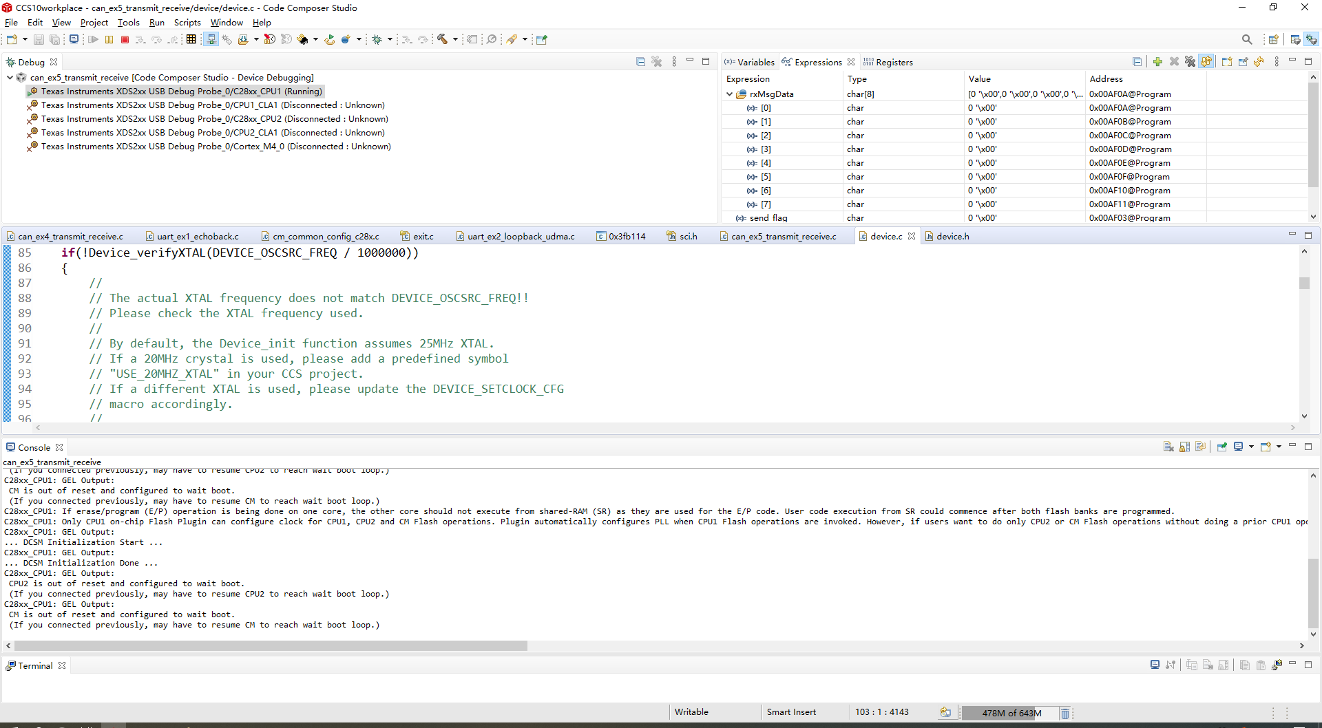

这种情况下,再次点击运行键,效果如下图所示
板子还是没有任何反应(程序对板子没有起作用)
上面的操作,我换了一块板子,试了一下debug,都是有数据和LED的闪烁的。

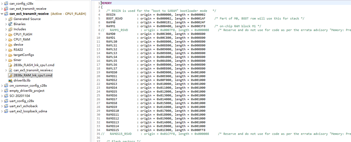

我的想法是:
有没有可能是我之前烧写程序到板子FLASH的时候,出现了什么问题,导致芯片就算能够成功debug,也无法让程序起作用
或者芯片被锁死了?(但是我看博客有人说,锁死的状态跟我遇到的现象不太像)
