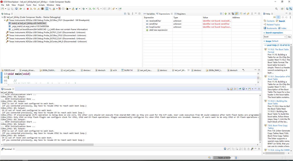

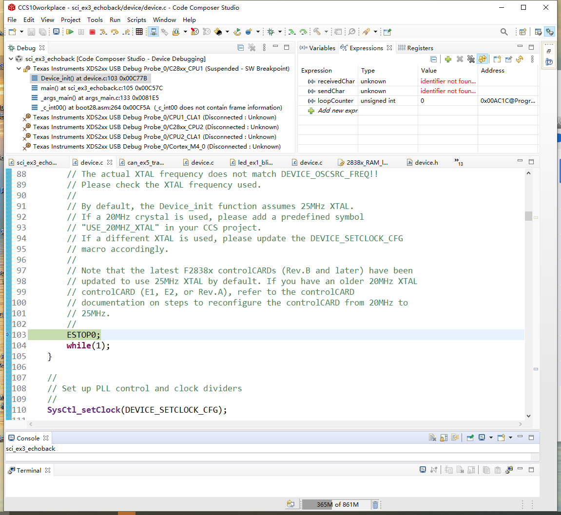

在对芯片进行debug    led_ex1_blinky.c,之前都是可以直接出现小灯亮的情况。
现在遇到的情况是,怎么都点亮不了,程序debug进去后,板子没有任何反应
然后我换了另一块板子(与上面的板子是一模一样的),是可以闪烁小灯的
看来板子很有可能,被锁住了。
看了教程,没敢直接去进行解锁。
特来请教,自己解锁的话,会造成芯片永久锁死吗?
