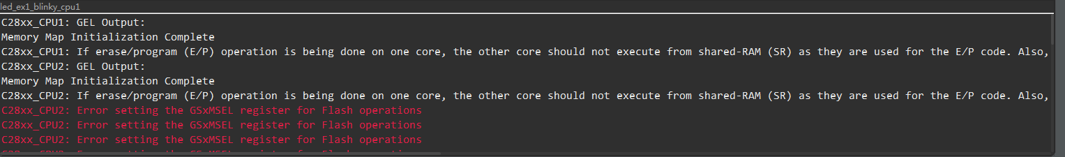

再使用库函数分配GSRAM下载程序时出现C28xx_CPU2: Error setting the GSxMSEL register for Flash operations
void main(void)

MemCfg_setGSRAMMasterSel((MEMCFG_SECT_GS10),MEMCFG_GSRAMMASTER_CPU2);
//MemCfg_setGSRAMMasterSel((MEMCFG_SECT_GS12 |MEMCFG_SECT_GS13 | MEMCFG_SECT_GS14 | MEMCFG_SECT_GS15),MEMCFG_GSRAMMASTER_CPU2);

编译程序时没有异常但是下载程序时出现错误C28xx_CPU2: Error setting the GSxMSEL register for Flash operations
我分配GSRAM12,GSRAM13,GSRAM14,GSRAM15的时候没有出现这种报警,但是当我分配GSRAM9,GSRAM10,GSRAM11时会出现错误!
实在不明白这个时为什么?

  • 我是使用的是CCS10,编译完以后没有任何错误!,但当我用load按钮下载CPU1的程序时出现了C28xx_CPU2: Error setting the GSxMSEL register for Flash operations。
    上述问题是我再添加后边这条语句后出现的!MemCfg_setGSRAMMasterSel((MEMCFG_SECT_GS10),MEMCFG_GSRAMMASTER_CPU2);

  • 我发现在对CPU1工程debug时,先下载CPU1程序,然后执行CPU2的flash擦除操作时不会出现上述的错误提示。但是当我用“debug按钮”旁边的“下载按钮”下载程序CPU1时,先下载CPU1程序,然后执行CPU2的flash擦除操作时会出现上述提示的错误!会不会是CCS本身的BUG啊?
  • 有些不太明白您的描述。两者都是烧录到RAM?还是flash?
  • 我找到问题点了!
    CCS完成CPU1程序烧录以后会对CPU2擦除FLASH,另外会烧写一些配置!但是在对CPU2擦除的时候CPU1会复位执行程序!CPU1会操作GSxMSEL寄存器,但是这个寄存器在CPU2的FLASH操作的时候是不允许写的!所以会报错!
    在CPU1分配GSRAM之前进行延时操作,在下载CPU1程序并擦除CPU2的flash时报错消失了!同样的!debug的时候CCS下载CPU1程序的时候不管怎么样都不会出现这个报错!那是因为下载完CPU1程序的时候仿真器是连接CPU1的,CPU1此时不执行程序,所以这个应该是CCS10离线下载时本来就有的一个BUG。
