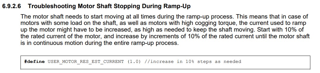

我使用的是基于BOOSTXL-DRV8305EVM和TMS320F28027板子,电机最大电流25A,Kv2000,在使用lab02c时,电机总是在RampUp阶段不转动。
按照User Guide里说的,逐渐加大USER_MOTOR_RES_EST_CURRENT,到达2A以上时,板子上的nFault指示灯就会亮起;
然后识别的参数误差会很大,电机也不转动;
当我仅使用航模所用的电调,输入PWM信号时,电机可以转动,电流达到1.2A左右,但是使用识别电路板,电流到达1.1A左右或者以上时,nFault灯常亮;
想问一下,怎么查找nFault灯亮的故障码?在程序里哪个变量里可以看到?
其次,怎么继续增大USER_MOTOR_RES_EST_CURRENT,nFault指示灯才不会亮,并且电机能够转动,完成电机识别过程呢?
以下是我的user.h文件 内容:
