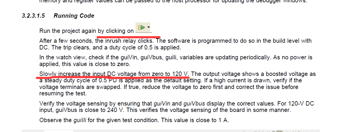

在进行开环调试的时候,我是应该先上到一定的输入电压(比如直流120V),再点击debug按钮进行烧程序吗?这样做好像有点不规范和危险。

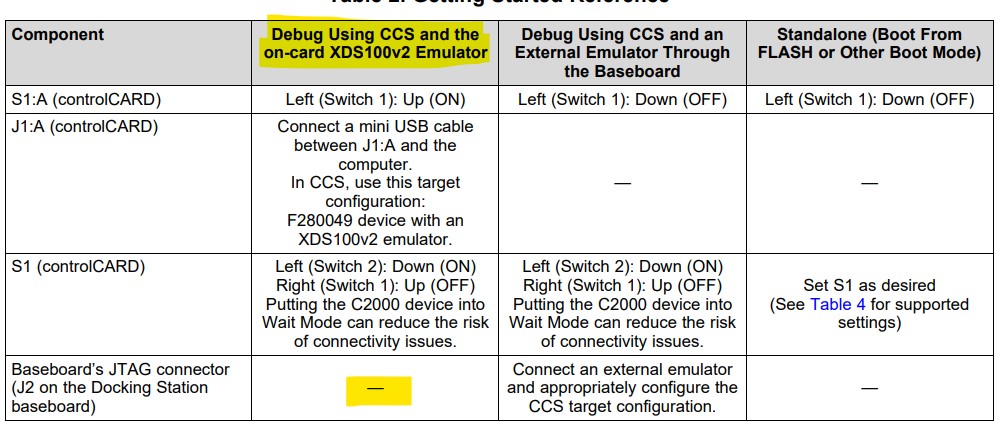

如果不这么做的话,01604功率板辅助电源不工作,controlcard没有电源无法烧录程序啊(xds100信号线无法提供足够的功率)
