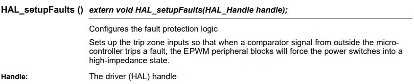

请问大侠,能不能解释一下HAL_setupFaults函数的用途。
我用的平台是C2000Ware_MotorControl_SDK_3_00_01_00,芯片是F280049C,控制单马达。
现在在我这里HAL_setupFaults需要直接返回,这样电机可以运行,运行参数正常。
如果HAL_setupFaults不直接返回,而是运行里里面内容,那么运行程序时电机不转,也不拉电流,也没有出错。
