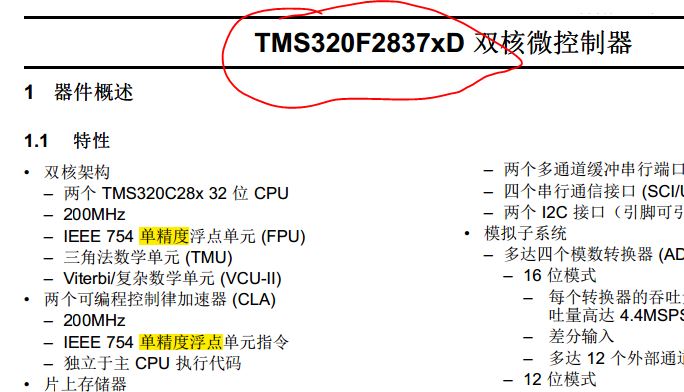

F28377D的CLA不支持TMU,在做Clark变换、park变换、FFT时都有三角函数运算,如果没有TMU,是不是不适合把这些变换放在CLA中?
TMU只能支持在C28x主CPU上使用,在CLA中请使用CLAMathLib:C2000Ware_3_03_00_00\libraries\math\CLAmath
CLA也支持三角函数运算的.
