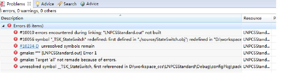

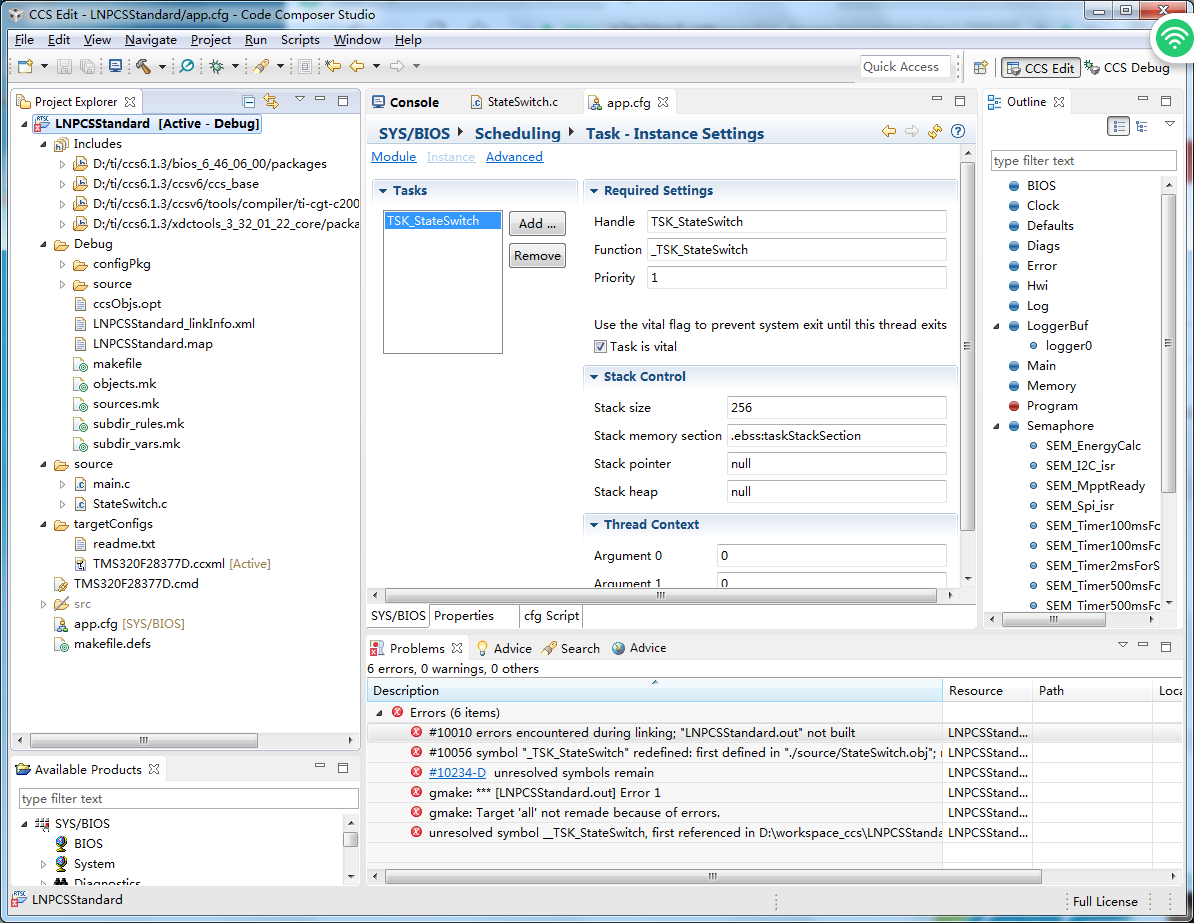

求助,关于建立SYS.BIOS 工程时,只添加1个任务,编译时报错。具体情况为:

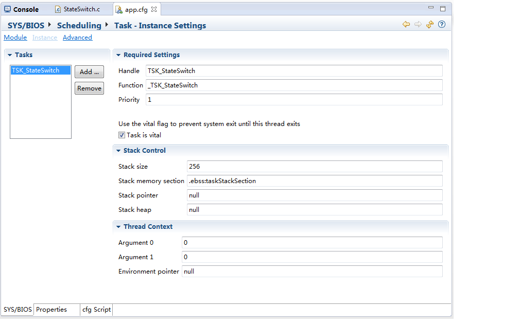

编译环境CCS6.1.3,BIOS:bios_6_46_06_00;xdctools_3_32_01_22_core;芯片为28377D,SYS编译界面和工程界面如下所示:
此时在C程序文件中手动添加啦函数void TSK_StateSwitch(void):编译时报错信息为:
各位转接请教,(1)问题出现的原因及解决措施?(2).cfg问价中定义的函数是否需要在.C文件中手动添加或手动定义?
