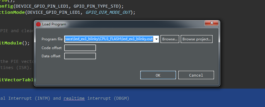

CCS10点击run>select program to load时出现Multiple debuggable cores detected,更换电脑都会出现!
Other Parts Discussed in Thread: UNIFLASH, TMS320F28379D
普通的调试下载程序都是没有问题的!只有当这种方式下载程序的时候会出现问题!

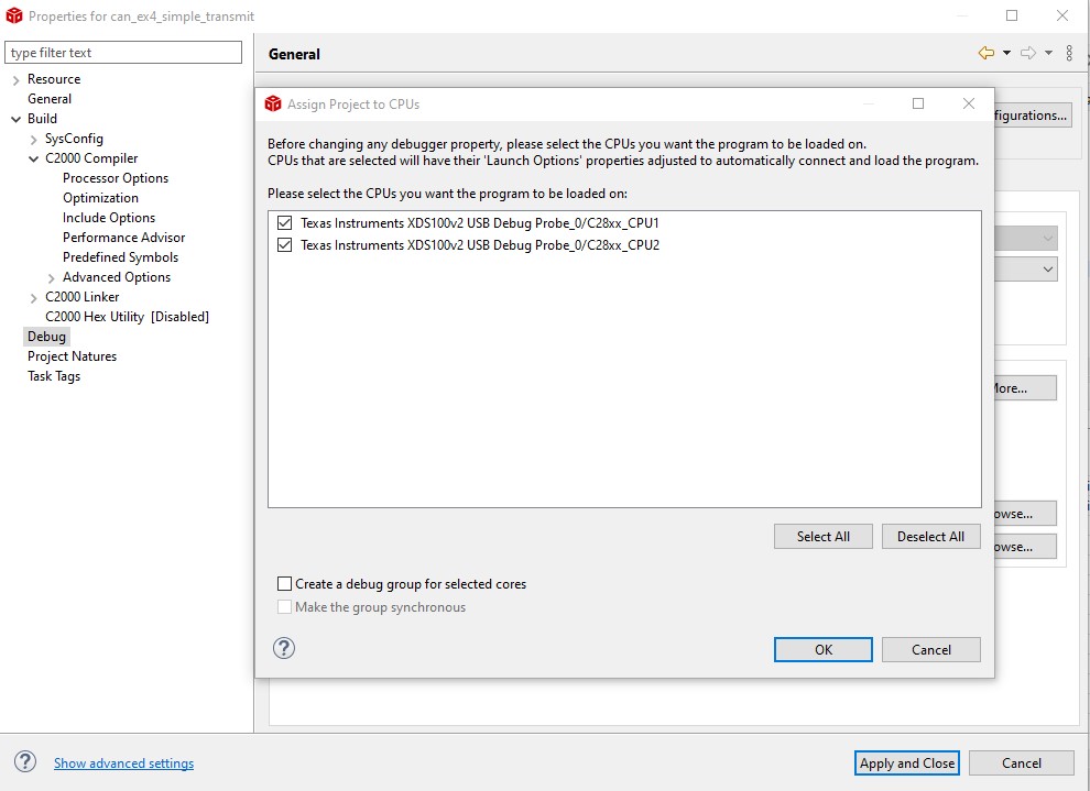

  • 请问您测试的是哪个例程?请问您在下面的设置中只选择CPU1之后是否可以成功烧录?

  • 重新建一个workspace试过了没有用!当我选择好工程后直接使用flash编程键是可以烧录的!但是点击run>select program to load选择工程路径去烧写就会弹出错误!上面的编程选项我只有选择了CPU1或者CPU2,这个貌似没有什么影响!

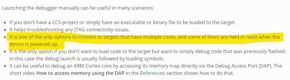

  • 我无法成功使用您说明的方式进行load。根据最新版本CCS用户指南的说明
    7.3.2. Manual launch 即手动启动(也就是我之前说的方式)
    该节内有相关说明
    • It is one of the only options to connect to targets that have multiple cores, and some of them are held in reset when the device is powered up.
    • 这是连接到具有多个核心的目标的唯一选项之一,并且在设备加电时,其中一些会保持重置状态。
