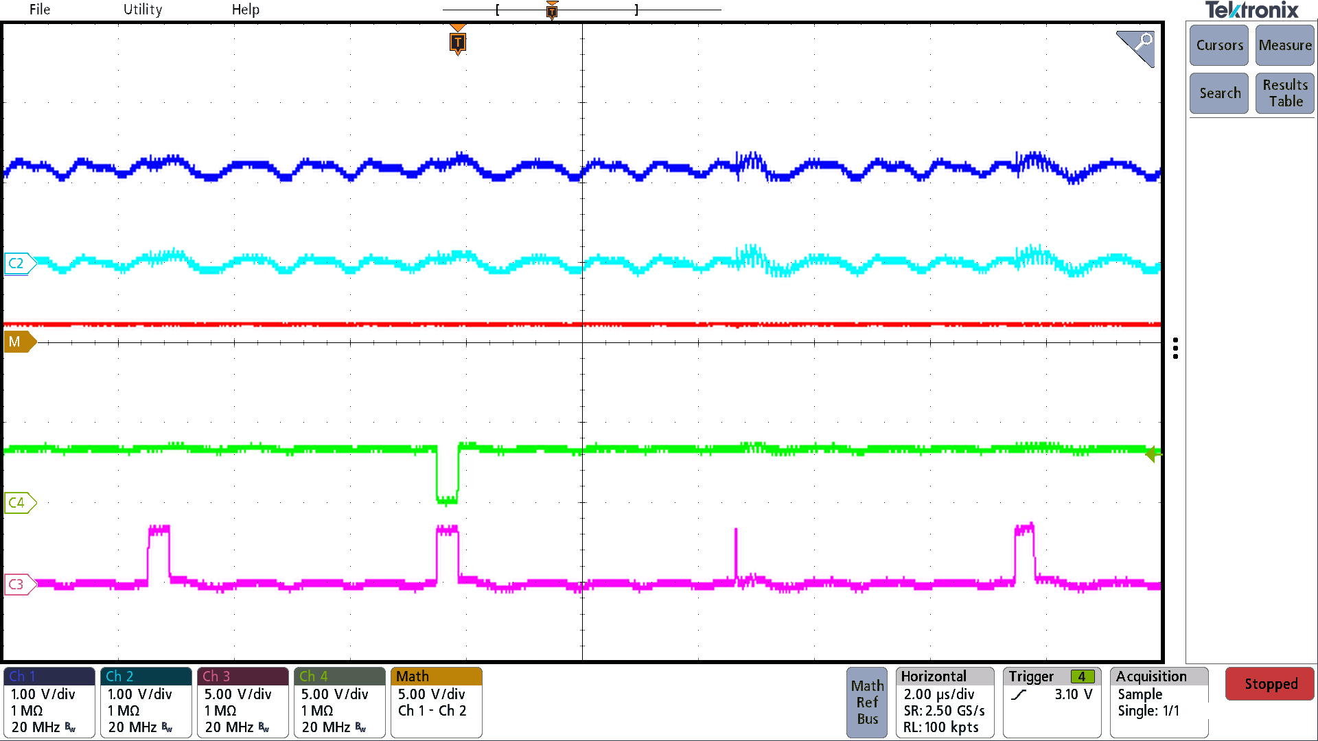

在测试无桥PFC开发板的时候遇到一个驱动波形异常的状态,至今想不明白哪里引起此问题。
1. 无论高低压输入,或带大小载,驱动波形都会出现一个现象,如下:
打驱动波形的时候会出现一小段异常波形。如一边epwm1A打PWM驱动,另一边epwm2A应置高。但是在一个周期内,epwm2A会出现突然置低一个duty,或许置低一个1-duty。(epwm1A和epwm2A都会出现此问题)
求探讨!!!!
波形如下:
CH1: L-fb(L检测电压)
CH2: N-fb(N检测电压)
CH3: epwm1A
CH4: epwm2A
M: CH1-CH2
如下是放大图:
