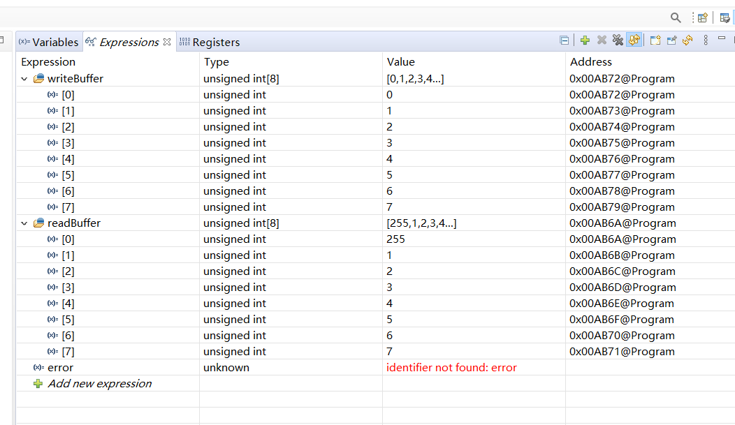

使用TMS320F28388D芯片做了一块电路板,给芯片通过SPI外扩了一块NOR flash   2Gb大小,我在C2000例程中找到一个例程spi_ex6_eeprom.c,
地址:C:\ti\c2000\C2000Ware_3_03_00_00\driverlib\f2838x\examples\c28x\spi\CCS
尝试通过修改eeprom例程,来达到驱动和使用NOR  FLASH的目的。
修改完,debug的效果如下图:
能看到writebuffer和readbuffer的数据,并且eeror的值不为1..
应该可以说明,给芯片外扩的NOR   FLASH存储器,是成功的吧。
但是有个问题,特来请教,
我应该在程序的哪个部分定义好地址空间(或者一些其他的空间),给NOR  FLASH呢?
初次配置外扩存储器,特来请教经验
