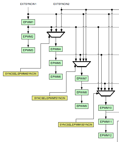

F28377S PWM同步问题
现在用的是100pin的F28377S。 100pin的芯片只有EPWM2,3,6,7,8,9,10....,是不是这样我就没法用EPWM1作为master来同步EPWM2,3了?
