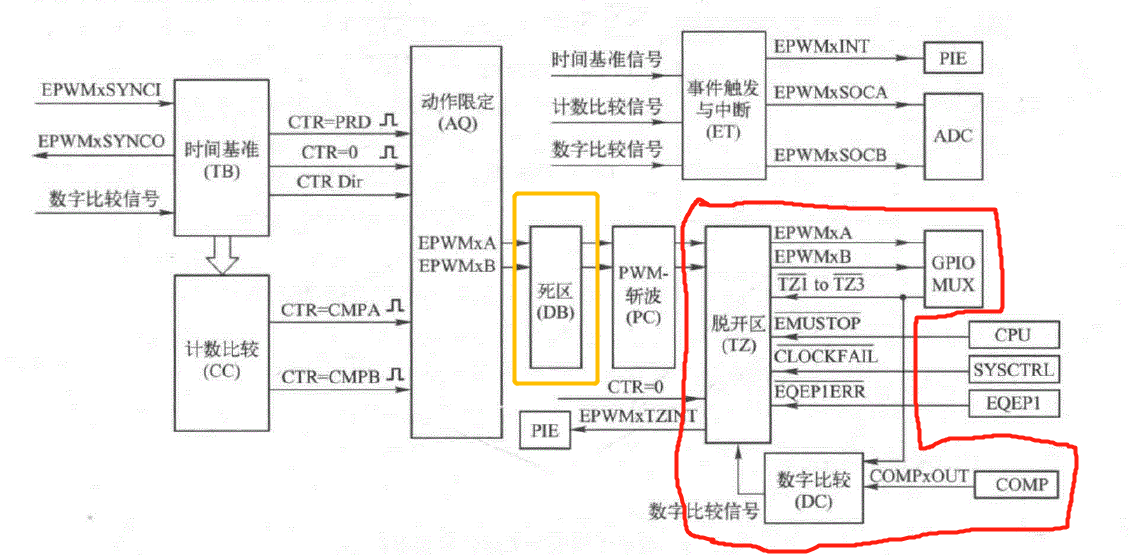

F28035EPWM模块中TZ子模块应用问题请教
参考手册,如图所示,使用TZ模块后,是不是不经过死区子模块,如果发生TZ事件后一路pwm关断,想让另一路PWM经过一个死区打开,请问应该怎么实现呢?
