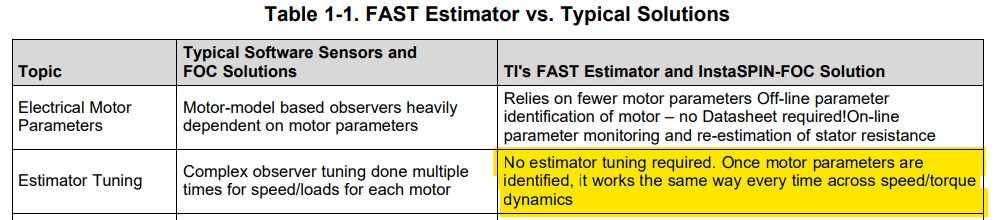

请问估算器调整这一块的优势如何理解
传统方案:多套参数,控制流程复杂,针对每个电机不同的转速、负载的情况下,需要提前调试多套估算器参数,并写入到软件算法中,才能在各种工况下计算出电机角度信息。
InstaSPIN-FOC:一套参数,控制流程简单,无需参数调整,一旦识别了电机参数,在转速、转矩动态范围内,估算器都可以计算角度信息。
这个理解对吗?
