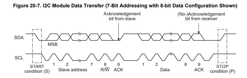

我是用I2C作为从机
主机读取时序如下:
Start  从机地址  写操作  寄存器地址RegAddr   Restart   从机地址   读操作   Clock1  …  Clock10   Stop
主机发送10个clock,想要读取从RegAddr开始的10个数据
