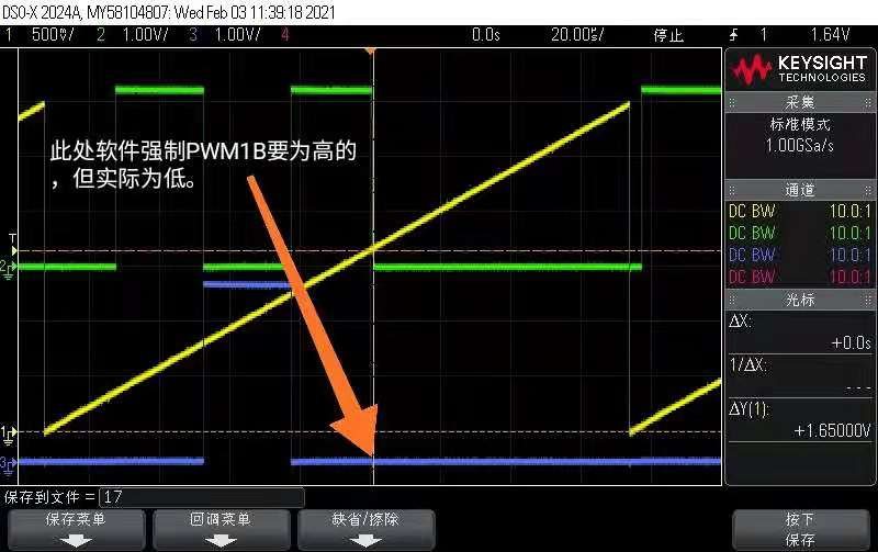

TMS320F28027的数字比较器事件控制PWMA、PWMB问题
程序说明:使用模拟比较器产生数字比较器事件,强制使PWM1A为低,强制使PWM1B为高。但实测PWM1B波形应该为高电平却为低电平,折腾了好几天,都没解决。请TI工程师和大家帮我看下,是不是配置有不对。

下图是没有使用数字比较器时的波形如下,PWM1A和PWM1B互补,是对的。
如程序那样,使用了模拟比较器产生数字比较器事件后,波形始下:
  • 我没用过comp模块,但是pwm强制触发高低这块,AQ寄存器也可以强制触发,TZ也可以强制触发,我记得这两个是在DB模块的前后,你产生互补pwm肯定是经过DB模块的,也就是说 pwmA或B中有一个是反逻辑的(假设是B),那么如果在DB模块前将B拉低,那么最后B还是输出高。
    也就是说这种情况下你要让最终的B输出低,反而是要强制将B置高。
    可能是一个方向吧,你可以看看pwm模块的几大子模块的顺序图,然后看看AQ寄存器和TZ寄存器,再结合你程序里实际的配置对比一下。
    这是我的猜测。
  • 谢谢你的回复。因为我要用TZ事件来触发PWM1A输出高(EPwm1Regs.TZCTL.bit.TZA=1),即TZA已经被使用了。所以就不能用TZA来强制PWM1A输出低了。
