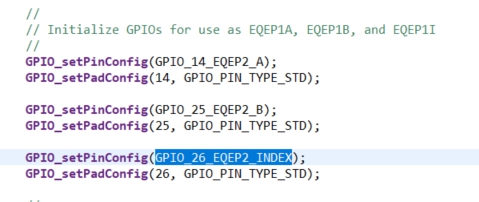

我在使用EQEP 範例二,發現 epwmISR 測量PWM 跟 EQEP 是不是相同,可是結果都是 fail。
在想是不是設定有問題??

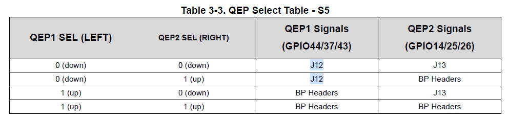

我硬體上的S5 開關都關下就是(J12、J13方向),接線是 GPIO_0_EPWM1_A ----> QEP2_2A 、 GPIO_1_EPWM1_B -----> QEP2_2B 、 GPIO_2_GPIO2 -----> QEP2_2I
PWM 也有確定輸出打頻率是 440 mhz 。
不知道我還遺漏了甚麼還是哪裡有問題。
