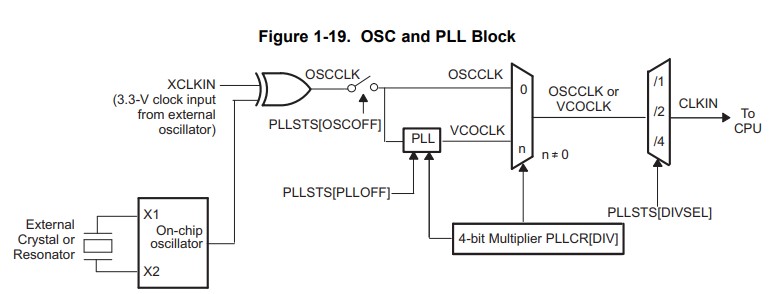

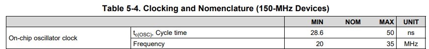

28335 我不想用外部晶振,能用内部晶振吗,如何配置?我再例程中没有发现.
像其他偏置,在初始化配置时,可以选择内部晶振或者外部晶振,在28335例程中没有这项。IntOsc1Sel();或者ExtOscSel()?
