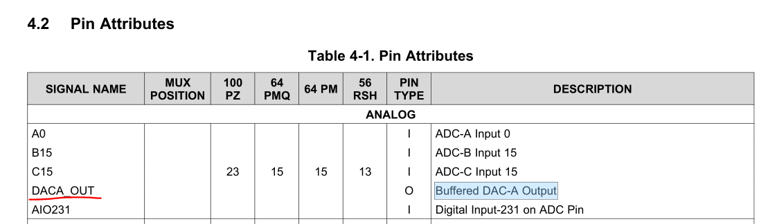

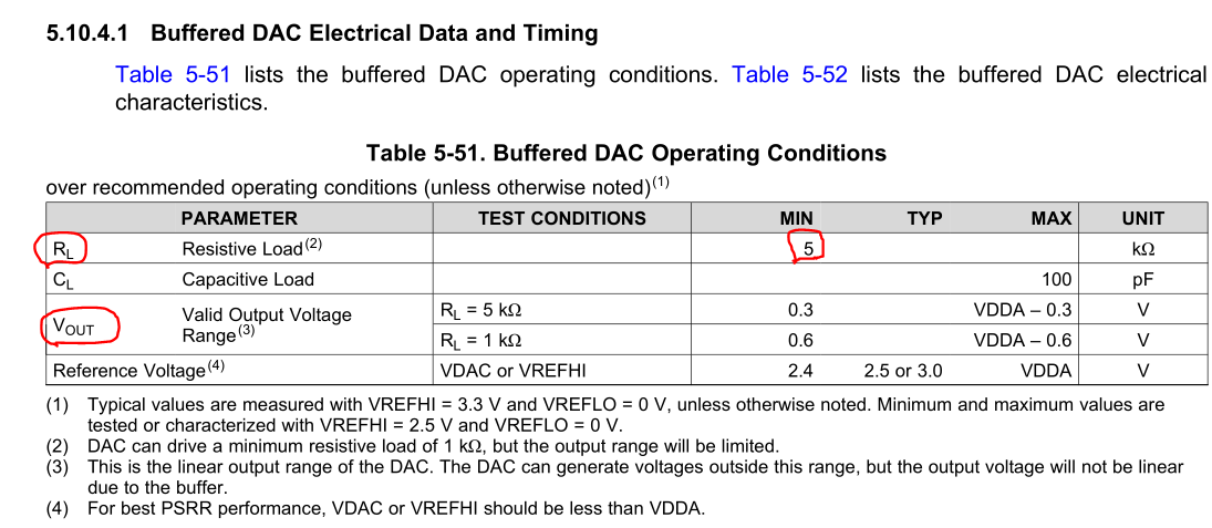

280049的DAC引脚输出电流能力
请问280049的DAC引脚输出电流能力是多少?
