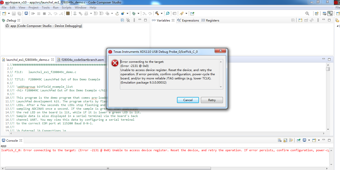

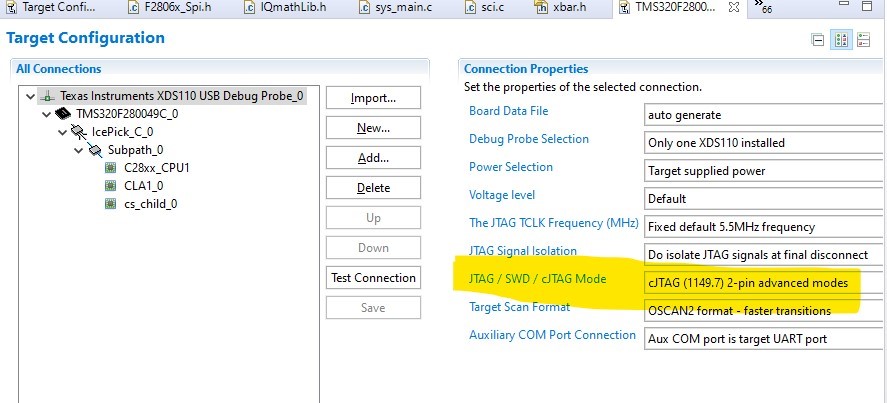

编译通过后,准备在LAUNCHXL-F280049C开发套件仿真launchxl_ex1_f280049c_demo程序,发现不能正常仿真使用,提示连接不了仿真器。
但是导入C2000Ware_3_03_00_00\launchxl\f28004x\launchxl工程是可以正常仿真的,排除了LAUNCHXL-F280049C评估板的硬件问题,可能是我这个工程还有其他方面没设置好。
我觉得应该是我这个APP文件里面Debug 方面的设置,原来我这个工程是移植28069中Flash 烧写的工程文件。目前我使用这个芯片的目的也是为了能够从28069平台切换到F2800系列平台的一个尝试,所以要做的事情是先移植一个能够使用的工程文件,以LAUNCHXL-F280049C为模板,先在RAM中运行,再切换到Flash中运行,再实现ECAP,EPWM,SCI,ADC数据采集,数据FFT处理等一些功能,实现产品开发应用。所以也想通过arrow 这边或TI原厂这边能否提供些支持方面,快速熟悉这个系列芯片,来实现产品应用开发。5123.F2800_test.rar
