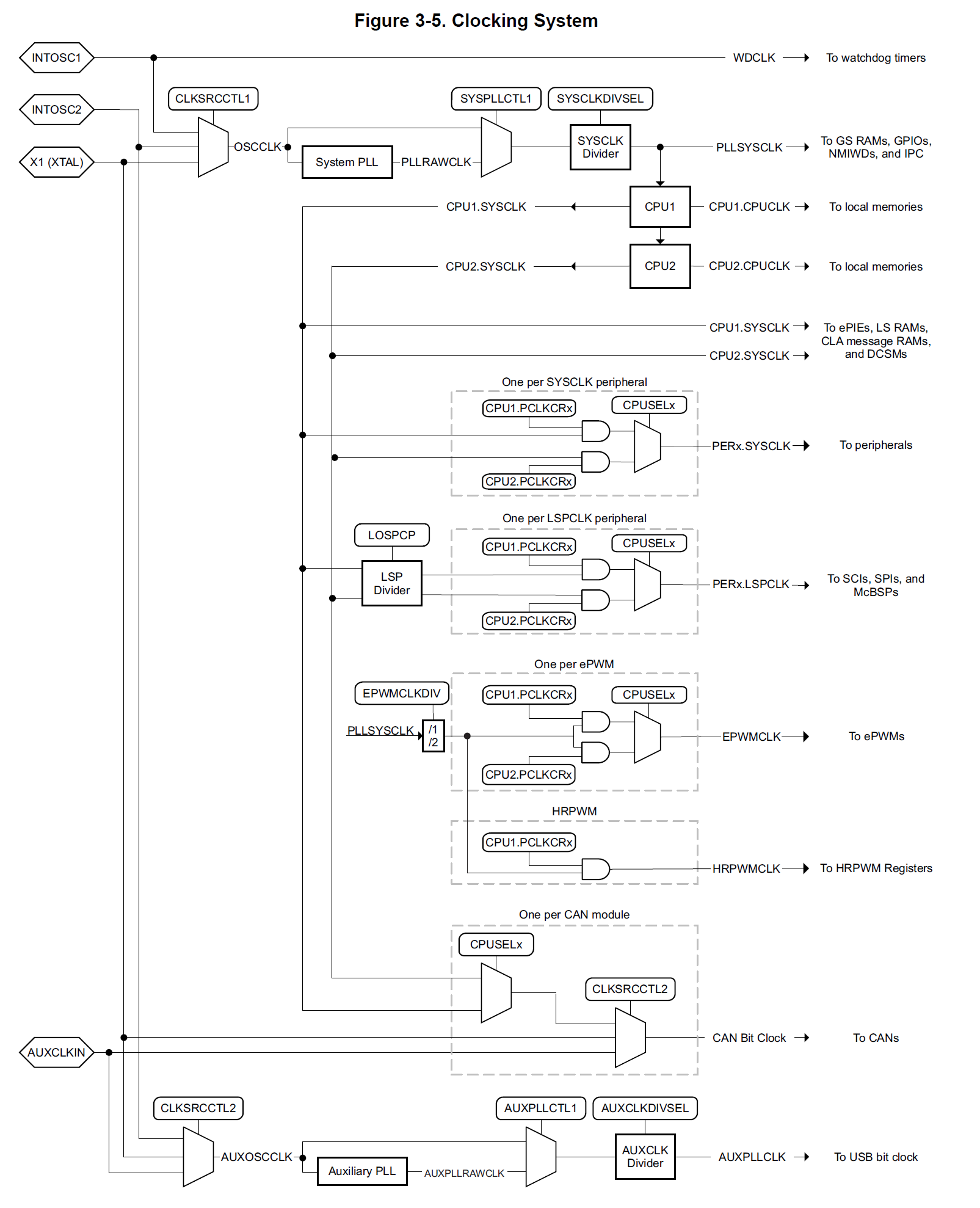

寄存器里经常提到SYSCLKOUT
在这张图里,哪个才是SYSCLKOUT

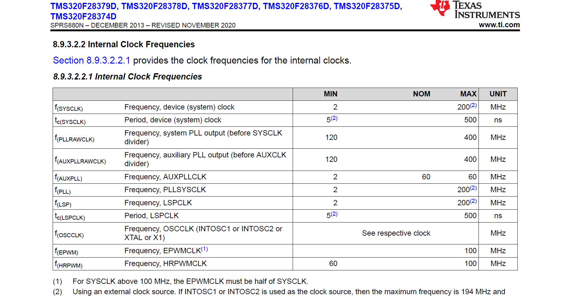

应该不是恒值吧?应该是可配的吧?所以我想通过之前那张图来确定配出来具体是哪一个,频率是多少
