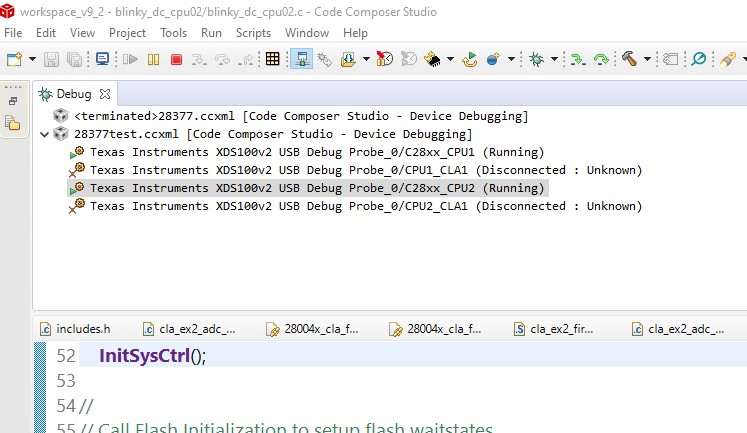

Hi team
Good day
客户有问题需要咨询,麻烦帮忙看下:
应用controlsuite---device_support---F2837xD---V210---F2837xD_examples_Dual----blinky_dc例程,调入到CCS9.3集成开发软件,分别编译,生成可执行文件.out,点击debug,cpu1和cpu2同时下载,分别在运行cpu1可以实现灯闪烁,运行cpu2则没有反应,另一被驱动的灯没有闪烁,灭状态。CPU2单步运行,停留在子程序的判断语句中,不往下执行。cpu2在DEBUG环境下,保持连接状态。
本电脑的操作系统为win10。 CCS版本为Version: 9.3.0.00012
best regards
Aosker

  • 我这边测试了一下 CCS9.2 配合您所描述的例程
    CPU1 running的时候,蓝色LED闪烁,此时运行CPU2,红色led闪烁(CPU1 CPU2均为全速运行)
    Aosker Liu 说:
    请问能否详细说一下?
