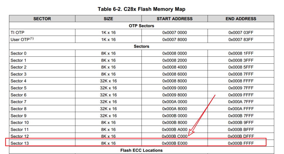

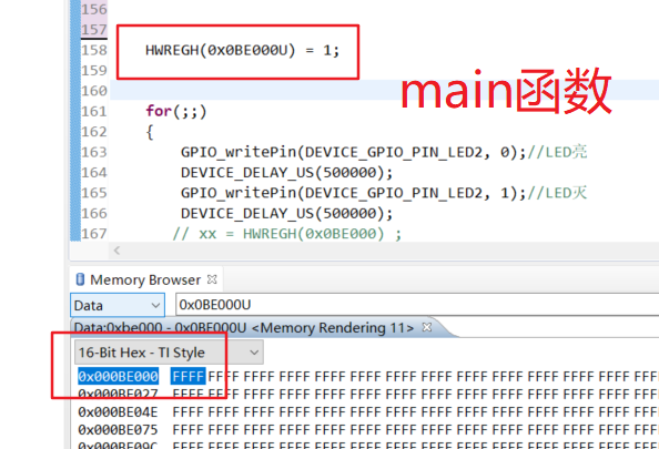

我想向芯片的片内还未用到的FLASH区内写入几个数据,使用HWREGH宏函数,debug模式下观察Memory Browser对应地址发现值并没有改写,用HWREGH读取该地址中的值可以读取65535。查看了TI的关于FlashAPI的使用说明和demo,都是关于ECC的。请问还有什么解决方法吗(不想用#pragma DATA_SECTION(""))
