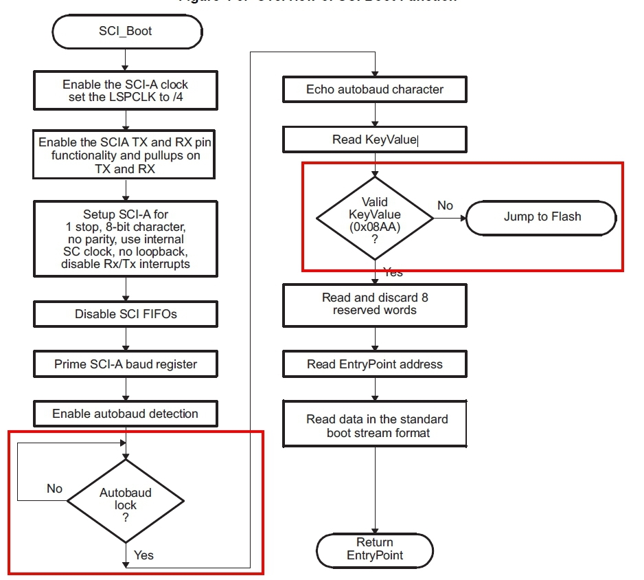

我現在使用 MCU F280025 ,但我想用SCI 來燒入 code 跟 JUMP flash mode
我有一些問題想請問一下。
1. Autobaud lock 是不是會自動偵測baudrate才會繼續,如果沒有他不是就會卡在條件 Autobaud lock 嗎?
2. key value 要如何寫入?寫入位址在哪裡??
