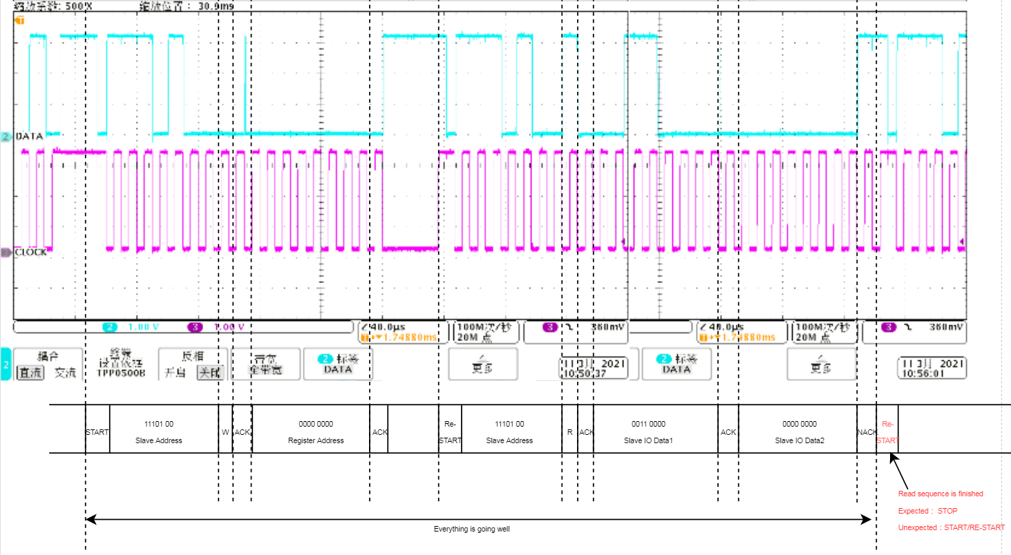

使用280049的I2C模块和TCA9539(IO扩展)芯片进行通信。
当波特率设置到100kHz时,观察波形发现进行一段时间正常通信后,会出现无数据/无时钟的情况。
如果把波特率设置到50/10kHz,通信会一直正常,波形也正确。
具体问题是,在TCA9539发送了IO信息后,280049的I2C芯片应该先产生一个NACK位,再产生一个STOP来结束本次读取过程。出问题的时候,280049在发送了NACK位后,没有产生STOP位,反而产生了RESTART位,导致和TCA9539时序不匹配。

  • F280049中的I2C模块不会产生START条件/repeated START条件,除非I2CMDR.STT = 1被置位。
    根据故障描述,好像程序没有在等待先前的读取任务完成。 使用轮询方法时,需要等待STOP条件生成,然后再设置I2CMDR.STT = 1。
    在代码中,设置I2CMDR.STT = 1之前要确保等待I2CMDR.STP被清除。 简而言之,在确保清除I2CMDR.STP之前,切勿设置I2CMDR.STT。
  • 实际情况是刚开始是能以正确的时序进行读取的。

    发送函数如上,根据例程修改的。放在主函数中循环运行。
    上面一共是两个问题:1.为什么置位了STP没有正常发送;2.为什么会重新START;
    主要关注点在1,我想问I2C在什么情况下会不发送STOP到总线上(STP已经置位的情况下)?是否和I2CSTR.SCD位有关?
