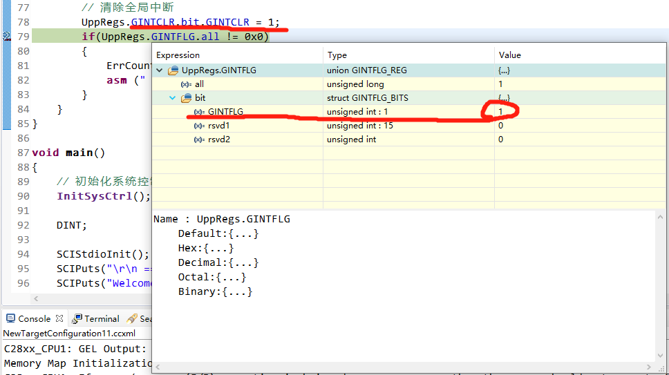

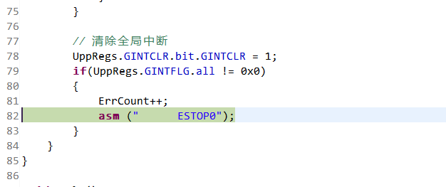

我在使用DSP的例程的时候,运行程序,会停在这里:
我调试的时候将断点打在第79行的前面,发现执行完第78行的程序之后,表示全局中断的GINTFLG这一位并没有被清除掉,请问这可能是什么原因呢?
你好,可以看到图片了。之前没有看到你使用的是例程,请问你对例程有做过修改吗?看你的main函数部分似乎是加入了自己的程序的?
硬件上是否按照例程说明连接?
//! \b Instructions: //! # Load the "upp_sdr_tx" on board 1 //! # Load the "upp_sdr_rx" on board 2 //! # Run the "upp_sdr_rx" code on board 2 (Needs to be run before the tx code) //! # Run the "upp_sdr_tx" code on board 1 //! //! \b External \b Connections \n //! - All Tx pins except wait pin should be connected to respective Rx pins.
您好,这个问题大致解决了,谢谢您!
