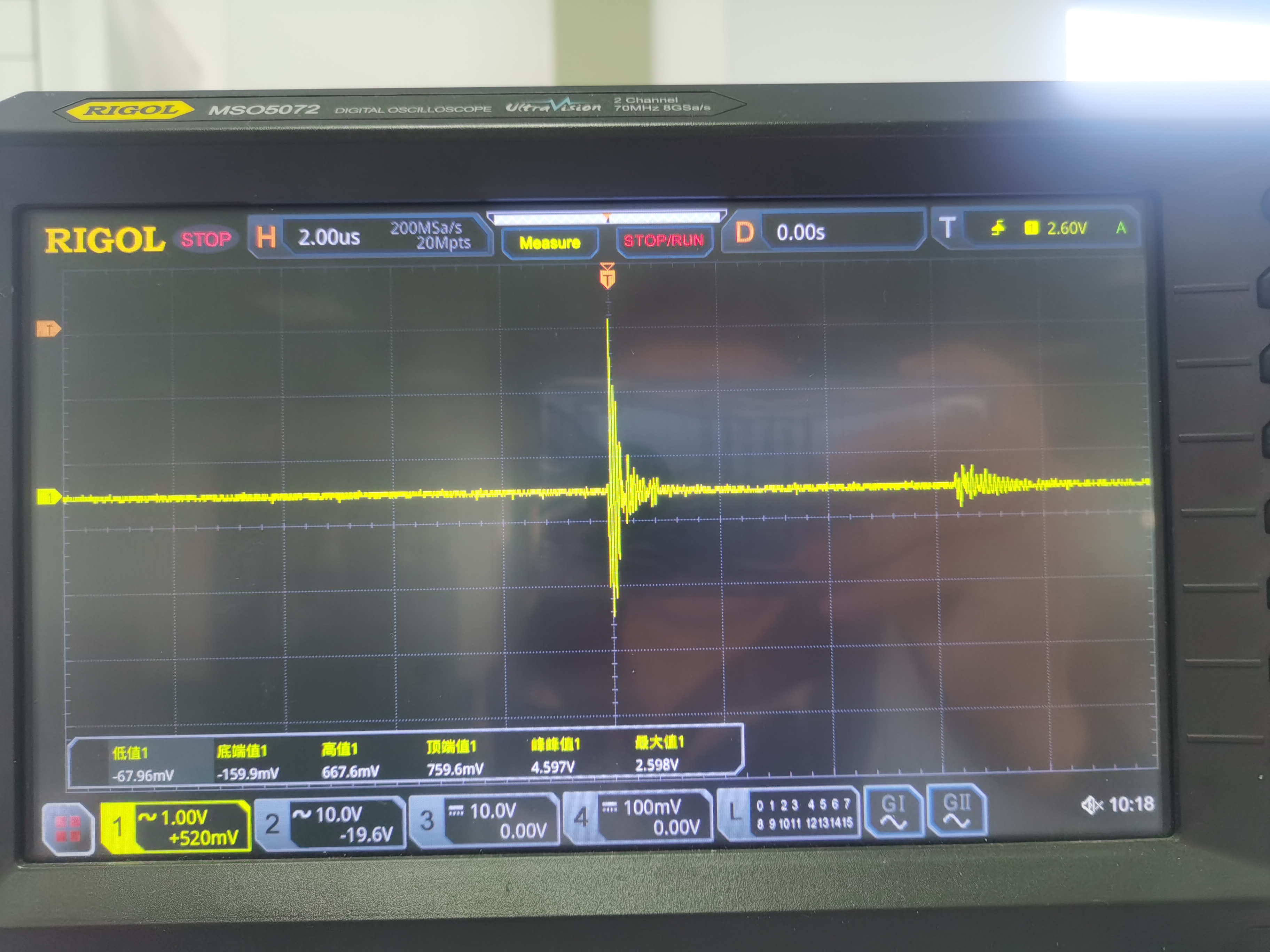

  • 你好,该问题已解决,原先程序是未经改动的,报电流超限的原因是超过了低限值,后来我将比较器中的低值比较取消,则能输出正弦信号。
    我想问一下:
    1、在仅有电流环路时,中性线上应当有电流吗,如果有那么他一般为多少,我现在在仅有电流环的情况下,中性线是有电流的(当输入为40 V左右,中性线上电流为        5A多)
    2、在输出电压200V左右时,程序会报告电流超限(比较器高值超限),经示波器观察电流采样信号会产生尖峰干扰(如图),致使程序报电流超限,改问题有没有解决方案(将采样点加入RC滤波,但效果不理想)。
