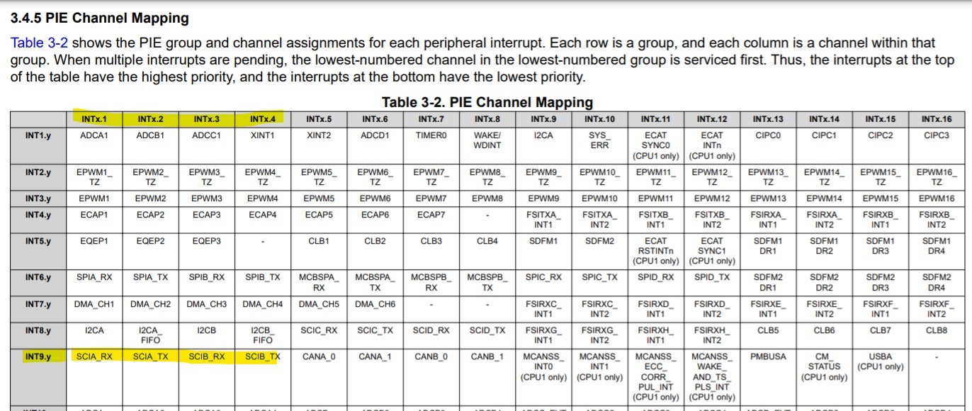

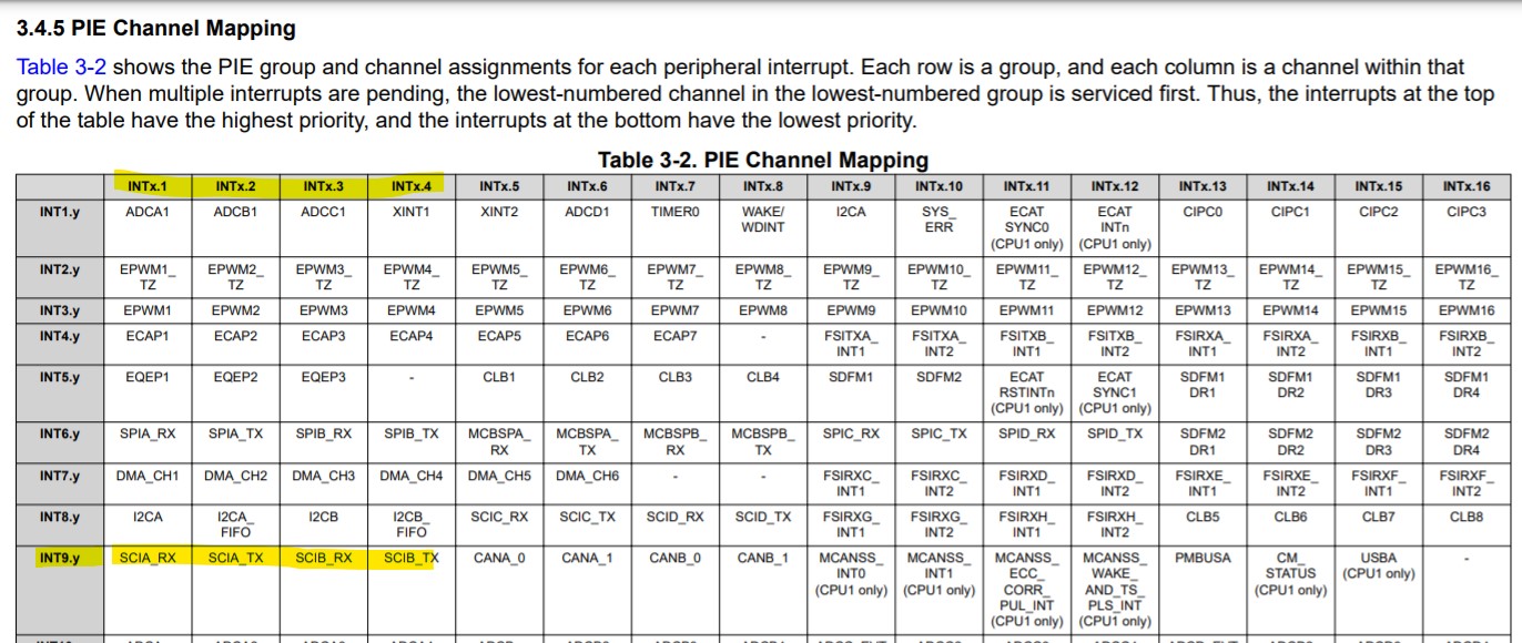

  • 您可以看一下 用户指南 中的中断优先级 3.4.5 PIE Channel Mapping
    每行是一个组,每列是其中的一个通道。当多个中断待处理时,将首先服务编号最低的组中编号最小的通道。
    因此,中断表中顶部的中断具有最高优先级,而底部的中断具有最低优先级。
    也就是说SCIA_RX的中断优先级最高,SCIB_TX的优先级最低
    根据您的描述,感觉是中断优先级抢占有点问题,SCIA的中断优先级相对高一些,会打断低优先级的SCIB,从而导致了您之前提到的
    “SCIb的数据与数据之间要隔好长时间”
