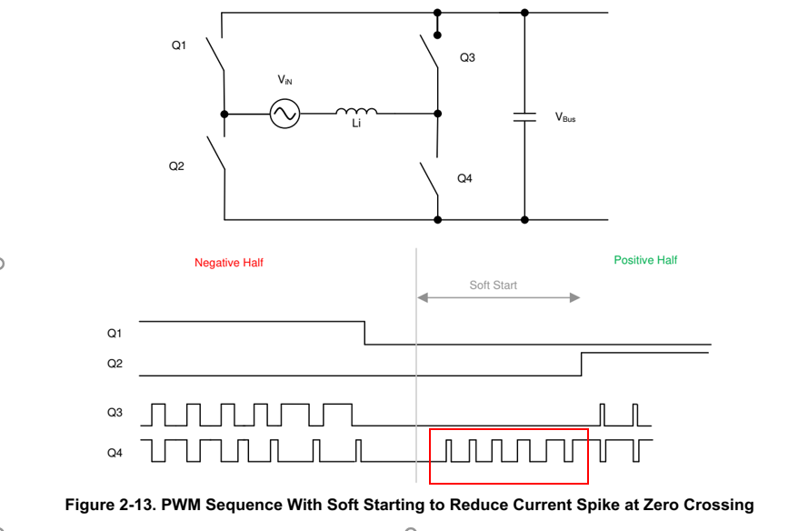

有个问题请教各位大神,看看有没谁做过交错式CCM图腾柱无桥PFC的。
测试板的代码是 TIDM-1007 代码(3.3kW 的交错式CCM图腾柱无桥PFC代码),从C2000Ware_DigitalPower_SDK下拷贝出来的。
芯片是TMS320F280049.
现在无法在代码中找到软起动时对应的驱动代码,如下图红色部分的内容对应的代码。
请教有没人看过这部分软起动的代码。

你好! 我也知道是在这部分里面TTPLPFC_pwmDriver(), 但是我没看懂这里面哪一块有讲到Q4 红色框图上的那小段PWM。这个是先于正半周Q2开通,作用是把电感及Q2上的电压拉低,防止电流尖峰的。
