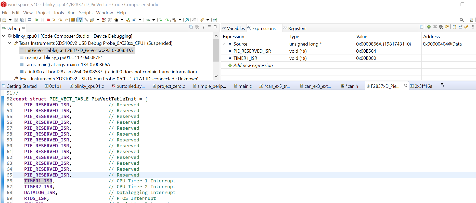

关于中断向量表初始化函数的问题
请问这个+3操作的目的是什么?
另外PieVectTableInit这个结构体里面全部都是函数名,这个函数名在保存在flash中的时候会自动变成函数地址吗?这是c语言的语法定义的还是ccs编译器定义的语法呢?

  • void
    InitPieVectTable(void)
    int16 i;
    Uint32 *Source = (void *) &PieVectTableInit;
    Uint32 *Dest = (void *) &PieVectTable;
    // Do not write over first 3 32-bit locations (these locations are
    // initialized by Boot ROM with boot variables)
    Source = Source + 3;
    Dest = Dest + 3;
    EALLOW;
    for(i=0; i < 125; i++)
    *Dest++ = *Source++;
    EDIS;
    // Enable the PIE Vector Table
    PieCtrlRegs.PIECTRL.bit.ENPIE = 1;
    请问这个+3操作的目的是什么?
    抱歉我没找到 添加附件的方法,所以只能给您复制源码。
  • 如注释所说
    前3 个 32-bit 的位置已经被boot variables占用了,不能再重新写入,所以在清除时跳开了该位置
    user5891914 说:
    该结构体是根据芯片的中断向量表来定义的,如图
