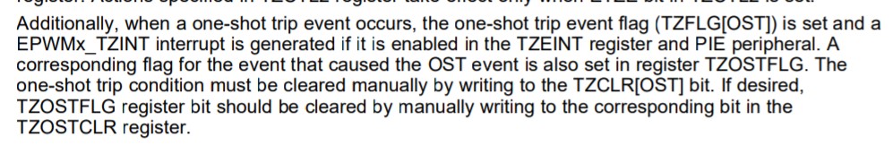

我想使用EPwm8Regs.TZFRC.bit.OST = 1来触发TZ
然后使用EPwm8Regs.TZCLR.bit.OST = 1来清除
但是我发现,使用EPwm8Regs.TZFLG.bit.OST作为标志位来判断行不通
TZCLR不能清除该标志
请问还有没有对应的标志位可以使用TZCLR来清除

这一段我看过了,我用EPwm8Regs.TZCLR.bit.OST不能清除EPwm8Regs.TZFLG.bit.OST

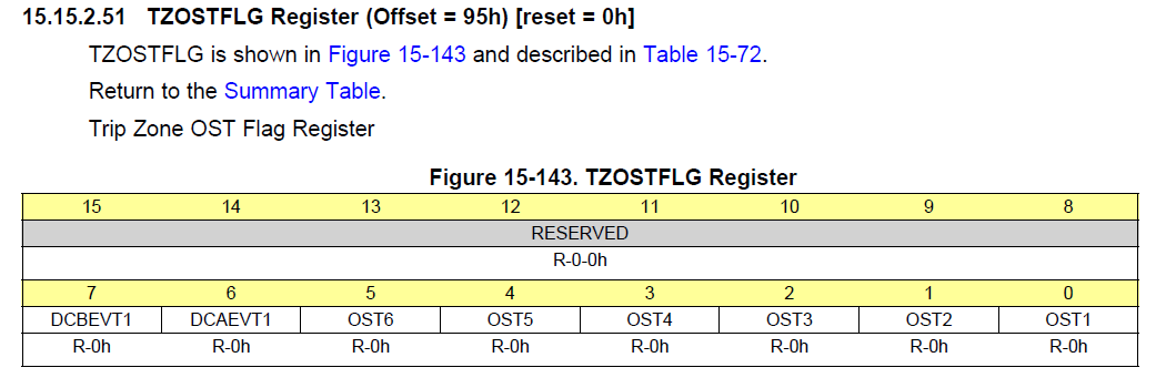

如果使用TZOSTFLG,我就不知道这么对应这里的OST1~6
TZOSTFLG寄存器是一个只读的寄存器
在用户手册中,我们没有说明关于TZFLG和TZOSTFLG哪一个来进行首先设置引起的区别。一般我们会先清除TZOSTFLG,然后再清除TZFLG。
因为您可以通过TZFLG查看是否有中断,然后使用TZOSTFLG查看是由哪一个oneshot引起的中断,而后清除引起该中断的特定OST,然后清除TZFLG
