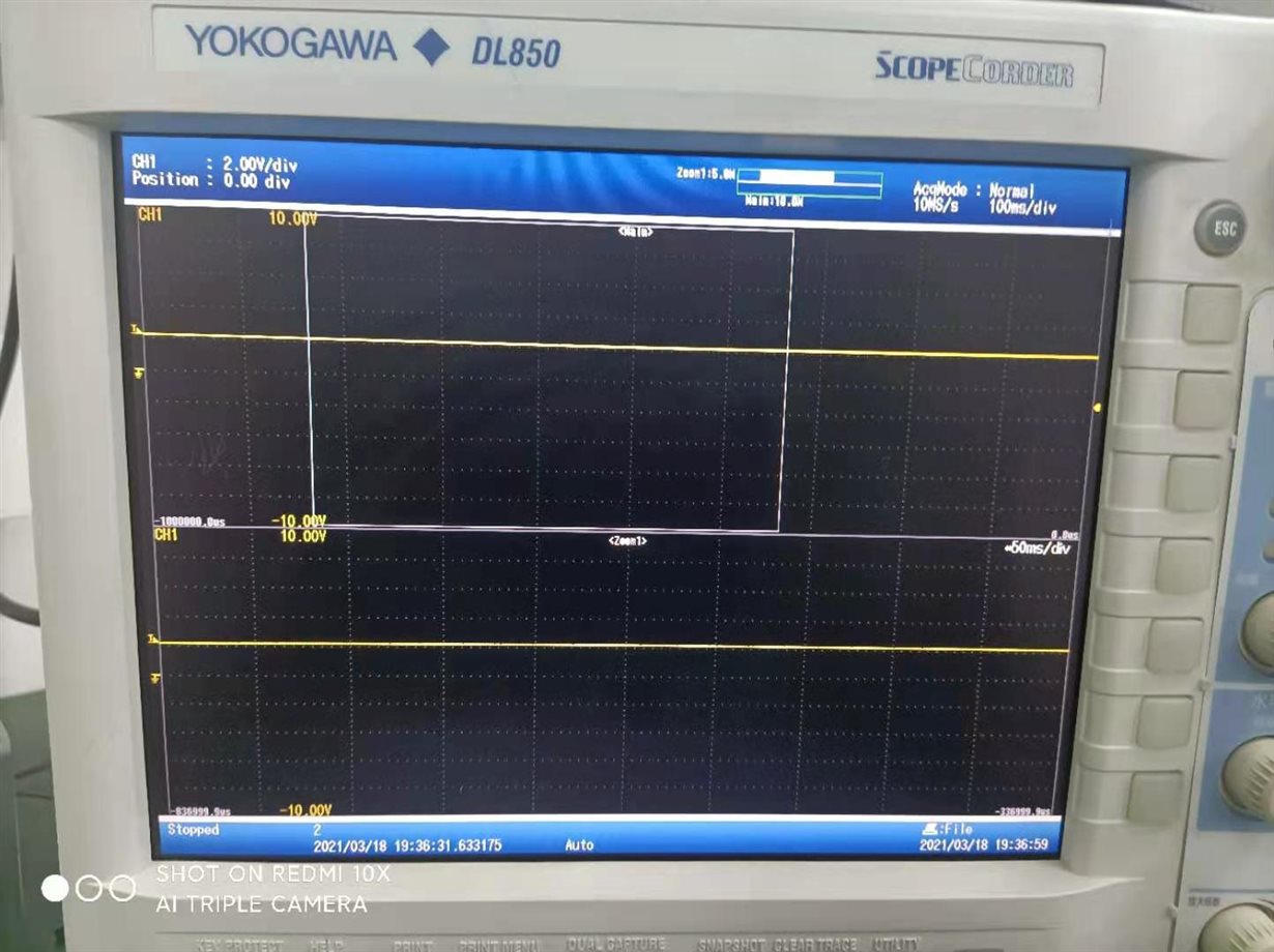

问题:can的隔离芯片ISO1050输出CAN-H、CAN-L电平一直是2.26v,没有变化,即没有输出?

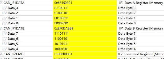

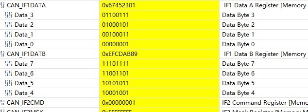

程序编译没问题,同时运行时在CCS中看寄存器CAN_IF1DATA和CAN_IF1DATB中存在相应数据
相关图如下
是否可以说明程序没问题?

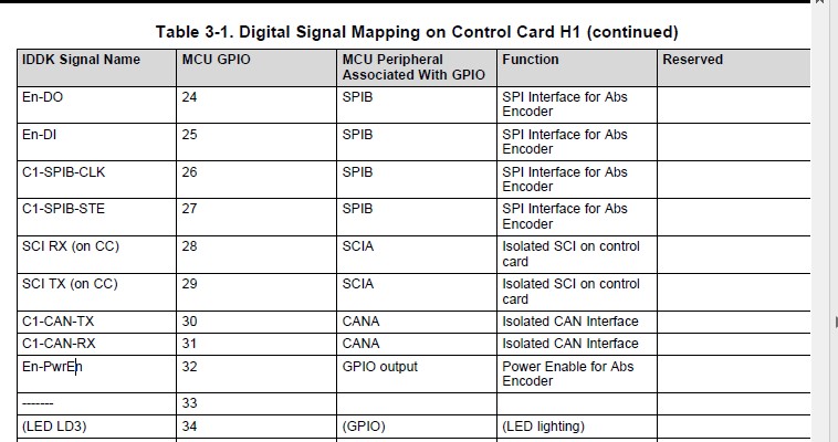

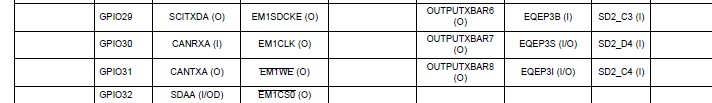

检查GPIO口的设置发现,C1-CAN-TX 接到了GPIO-30
                                         C1-CAN-RX 接到了GPIO-31
 但查阅用户手册,发现GPIO30 只有 CANRXA (I)
                                      GPIO31 只有CANTXA (O)
猜测是不是can的隔离芯片ISO1050接反导致的输出电平无变化?
相关图如下:
谢谢。

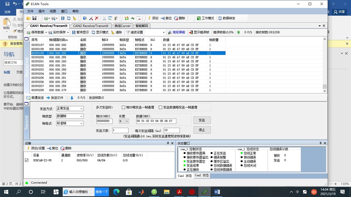

  • 若是您怀疑是隔离芯片ISO1050接反导致的输出电平无变化的话,建议您测试TI的loopback例程
    C2000Ware_3_04_00_00\device_support\f2837xd\examples\cpu1\can_loopback
  • 我将芯片的RXD和TXD换过来焊接,已经能通信了,可以接收到数据。希望TI的工作人员能改进一下IDDK R2.2.1,谢谢。
