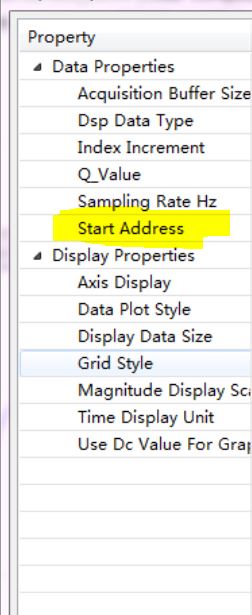

Graph 设置属性时候,如何查找想观测变量的 Star Address?
  • 您可以参考一下下面的链接,有详细的说明
    software-dl.ti.com/.../ccs_debug-graphs.html
  • 仍然想请教一下,如何查找一个变量,他的内存地址Star Address?
    7.7.2.5.7。起始地址
    起始地址是目标设备上的内存地址,其中包含变量或要绘制的缓冲区的起始位置。更新图形后,将从目标板上获取从该位置开始的采集缓冲区。然后,该采集缓冲区将更新显示缓冲区,该显示缓冲区将根据配置的格式设置选项进行绘制。
    根据使用的图形和选项的类型,可以将“起始地址”扩展为两个名为“起始地址A”和“起始地址B”的条目。
    可以在“起始地址”选项中输入任何有效的C变量和表达式,这是C指针和数组中最常见的变量。每当从目标设备读取样本时,都会重新计算该表达式。
  • user5218438 说:
    您可以在工程内找到map文件,在该文件内搜索变量的名称,就可以找到该变量对应的地址了
