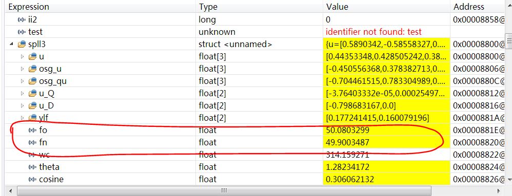

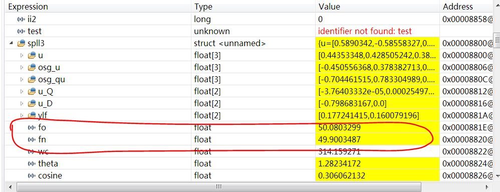

CLA 背景任务不被中断的话执行结果正常:

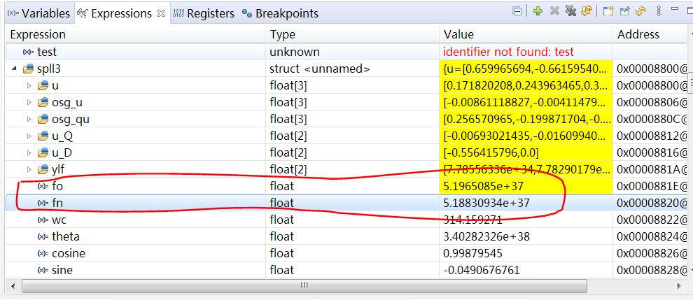

CLA背景任务被task3中断之后运行结果异常:

  • 我这边可以正常编译了。使用开发板launchpad测试了一下,fo fn 和您正常的测试是基本相同的
    "CLA背景任务被task3中断之后运行结果异常"

  • control.c里面,在CPU的timer0中断处理程序里面用软件使能的, CLA_forceTasks(CLA1_BASE, CLA_TASKFLAG_3);
    上一次我测试的时候注释掉这一行结果正常,不注释掉结果就不对。
    后续测试
    中断程序里面
    while(0)//(EPwm1Regs.TBCTR-tt1)<400)
    NOP;
    这一段换成
    for(i=0,i<20,i++)
    CLA那边也会正常执行
    如果把循环条件改到100变成
    for(i=0,i<100,i++)
    CLA那边结果也会不正常。

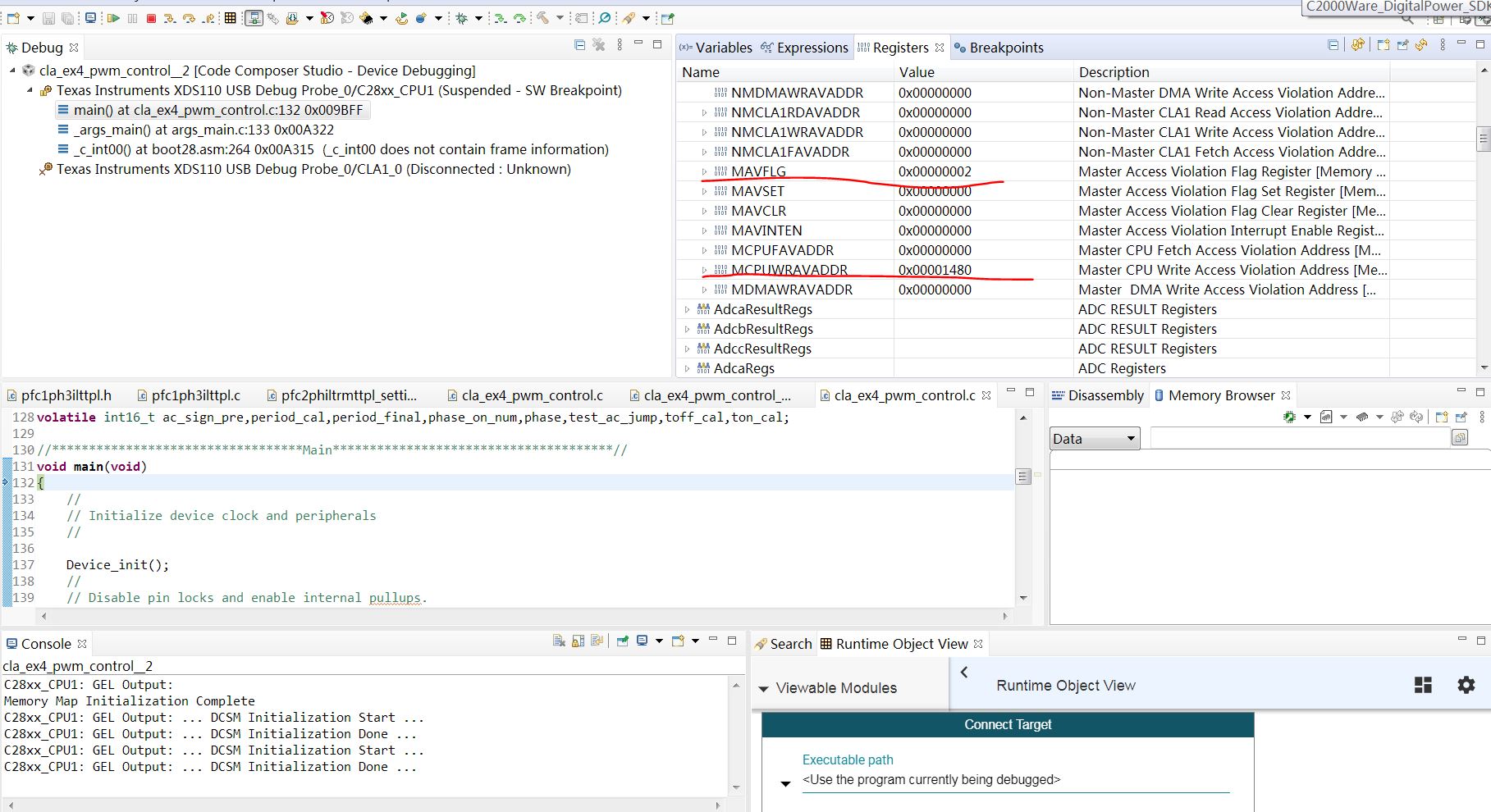

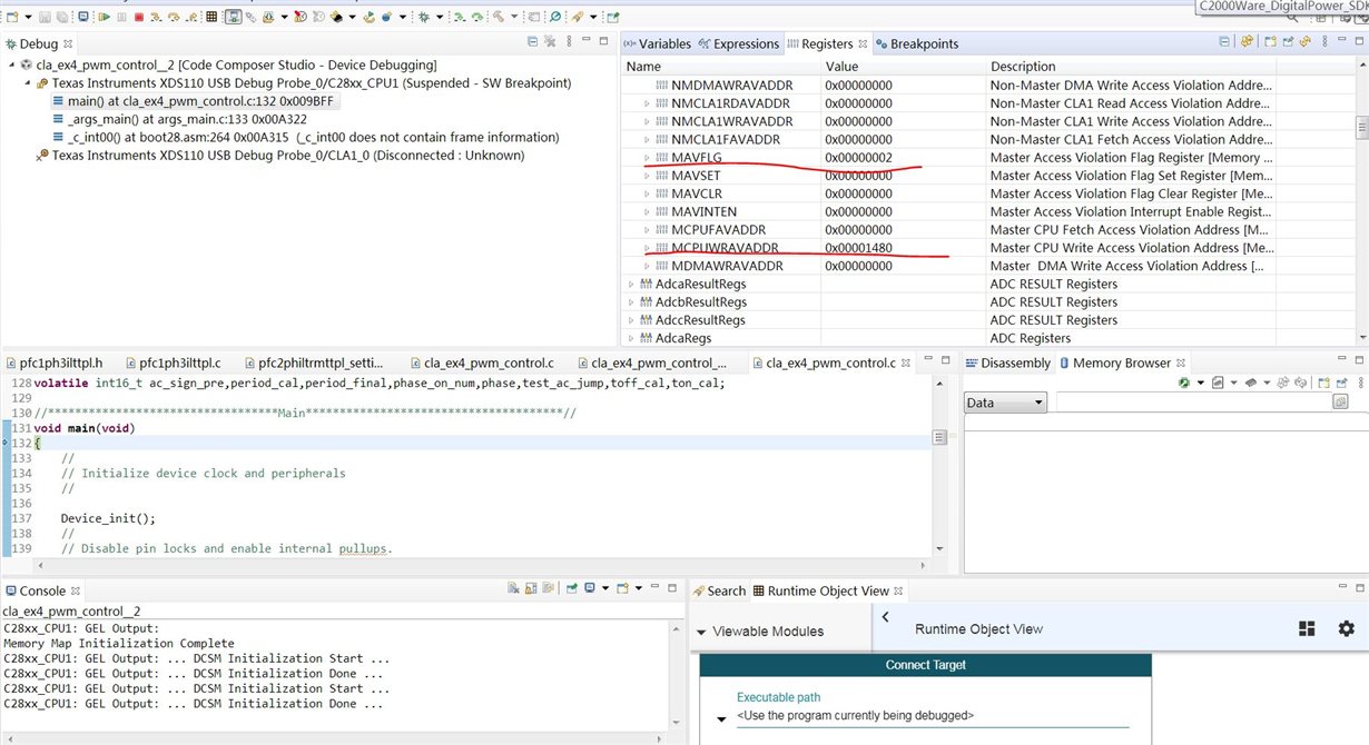

    另外调试的时候初始化完成之后(未开始执行main()),寄存器就已经显示
    CPUWRITE 1 Master CPU Write Access Violation Flag
    地址 0x00001480
    MCPUWRAVADDR 00000000000000000001010010000000 Master CPU write access violation address register.
    这个会是什么原因?
