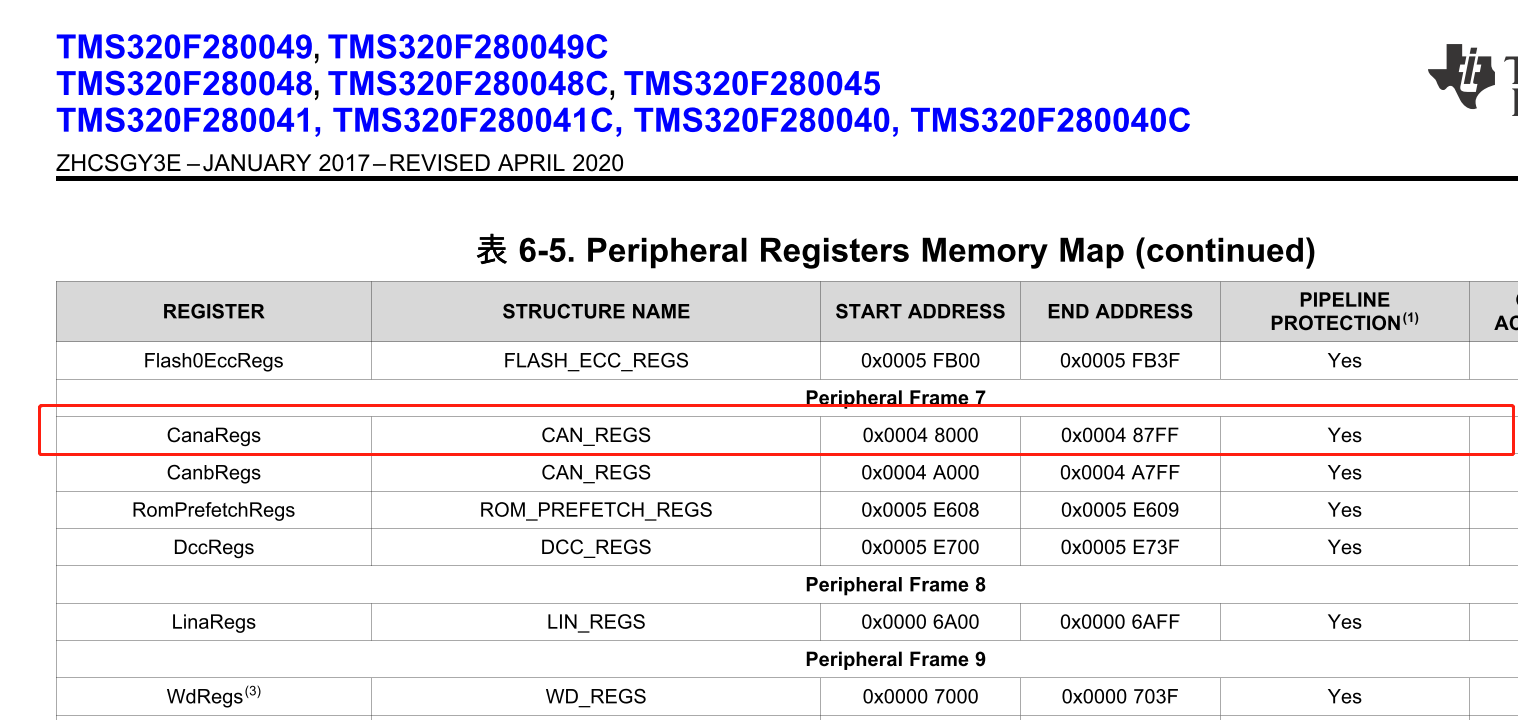

关于C2000ware 中f28004x_headers_nonbios.cmd寄存器地址偏移量与数据手册不对应问题
大家好:

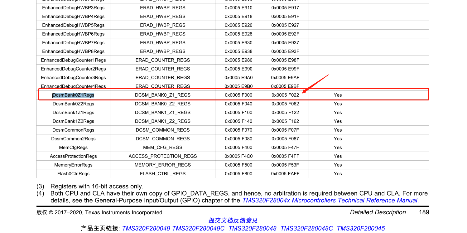

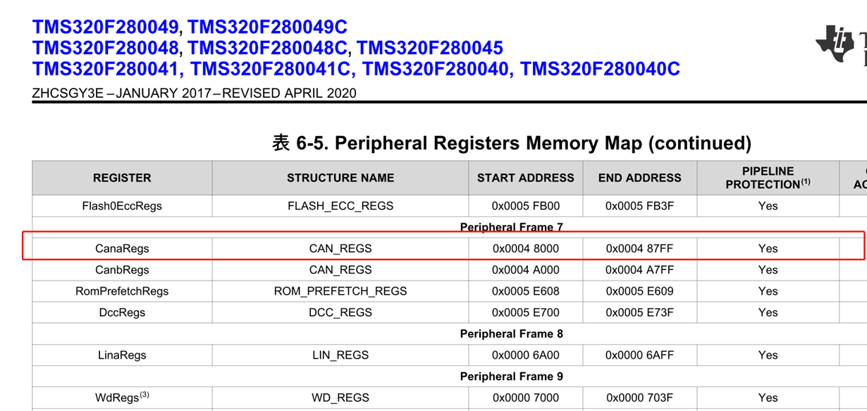

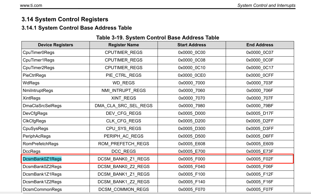

我在调试F280049C时,使用了bit file格式读写寄存器,编译过程中报了 一个cmd相关的警告,就回去核对寄存器的地址映射,发现TI库中定义的寄存器地址映射和数据手册给到的不一致。
如:CanaRegs在f28004x_headers_nonbios.cmd中为长度为0x0000 0200(EndAddress= 0x0004 81FF),查看收据手册,里面给出的CanaRegs结束地址为0x000487FF。请问这中定义有问题?还是说定义寄存器cmd时只要考虑实际用的地址?
收据手册给的寄存器映射:
