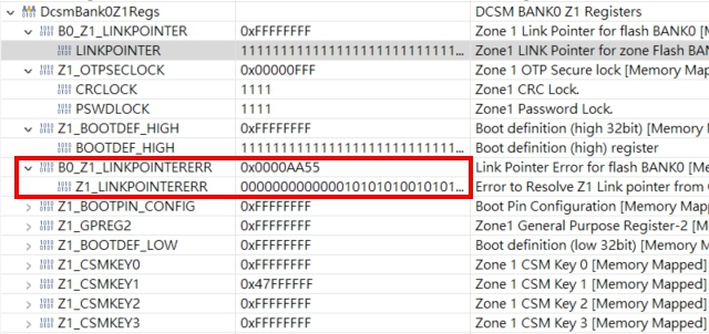

OTP 寫入 error 問題
MCU 使用 F280025 ,我嘗試寫入OTP
使用 Fapi_write() function 寫入位址 :  0x00078000  Data : 0x55AA

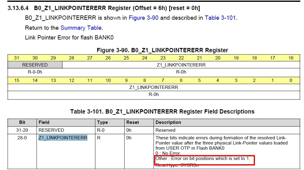

我看register 觸發 Z1_LINKPOINTERERR ,是我寫入的位址不對還是怎樣?
為什麼會觸發Error ??
