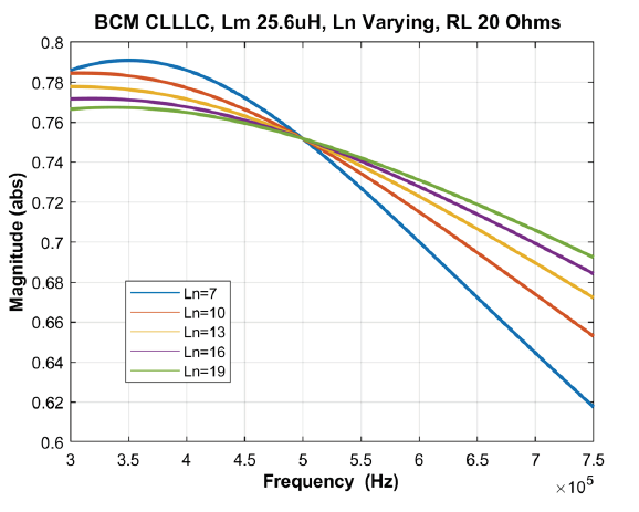

TI给的CLLLC参考设计 TIDM-02002中,在谐振参数未知的条件下,如何画出增益VSLn的曲线
如下图所示,TI根据此图选择Ln,但是副边谐振参数L2,C2为未知参数,已知Ln只能得出L1以及C1的值,那么下图的增益曲线依据什么公式画出来的呢?
