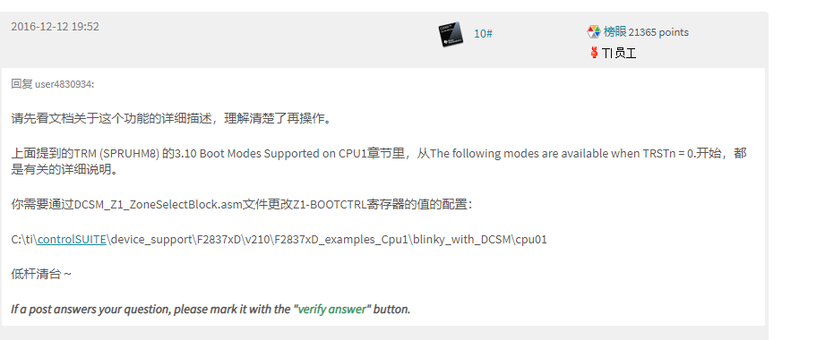

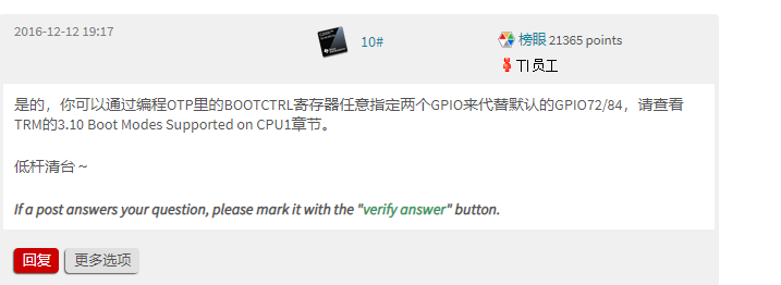

图片里面,提到的SPRUHM8的3.10 Boot Modes Supported on CPU1.讲的是28377D
在28388D中,在什么地方呢?
特来请教
感谢!

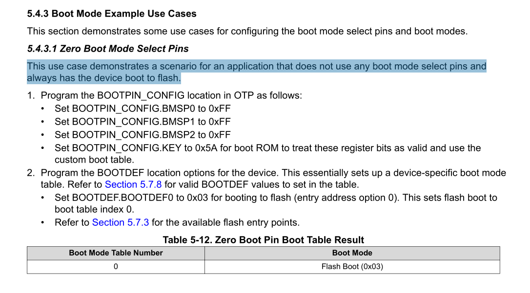

这个涉及到关键部分的修改,如果可以的话,还请您帮忙给改一下。只有一次机会的话,我这接触时间不长,很容易搞砸。弄砸了,饭碗就没了。
下面是目标例程,感谢!
还请帮忙,谢谢
