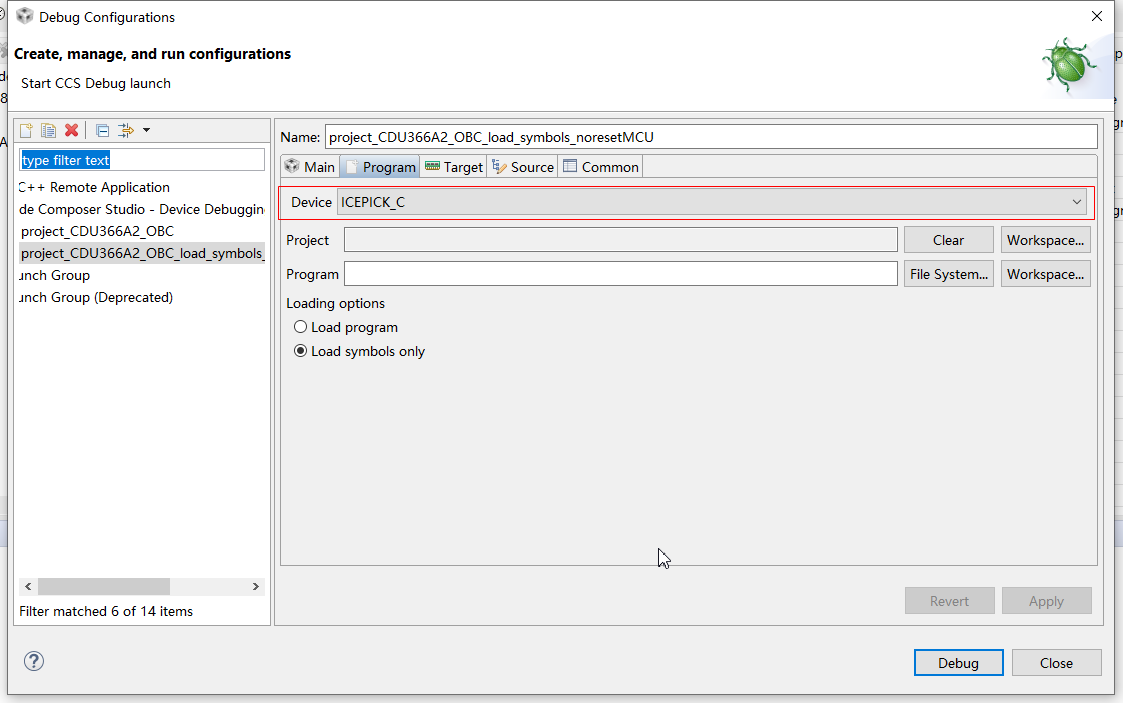

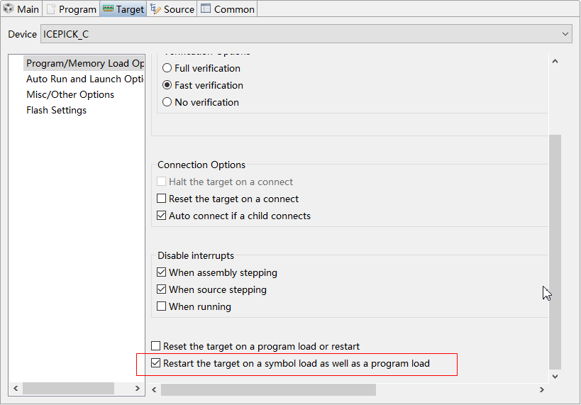

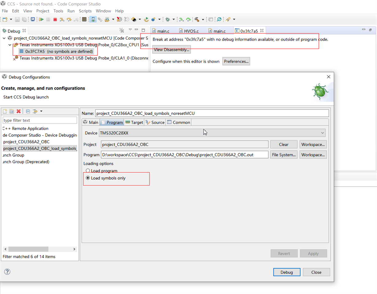

CCS 如何不重新刷程序 进行load调试
TI 280049里面已具有了程序,想在不重新刷程序的基础上观察软件状态,防止重新刷程序不能复现问题。
但是CCS每次调试一点击debug就会重新把芯片的重新抹除,不知道怎么操作可以不抹除,调试软件呢?
Code Composer Studio
Version: 8.3.0.00009
OS: Windows 10, v.10.0, x86 / win32
