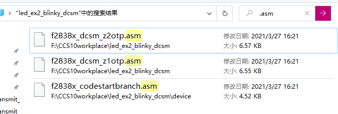

还有个问题,想咨询一下,程序上的配置,是不需要硬件上的支持吧(也就是说,我的硬件上,没有boot对应的引脚引出,单纯修改程序配置,可以实现程序直接引导到FLASH运行吗?从而实现,断电上电后,程序自动运行的情况)
之前例子中说到,更改boot相关的地方,是在文件DCSM_Z1_ZoneSelectBlock.asm文件更改
找到了28388D例程中的.asm文件,但是,程序里面没有出现手册5.4.3.1中的对BMSP0 、 BMSP1   、 BMSP2的配置地方,还有其他的配置也没有。
下图是例程中,找到的asm文件
特来请教

  • 1、看了一下TRM,确实有0引脚boot,也就是说不需要外部引脚的上下拉来控制boot模式。
    2、说实话以前都没留意过0引脚boot,所以也没配置过。如果你比较急的话建议你可以直接去英文E2E上咨询一下配置方法。e2e.ti.com/.../c2000-microcontrollers-forum
