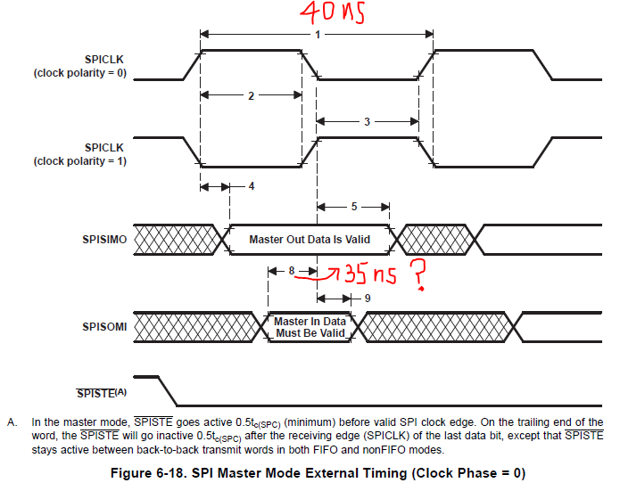

STM320F28335的SPI输出加入数字隔离芯片
您好,
我有如下两个问题:
1、根据STM320F28335的数据手册,第8个时间是35ns,如果我整个SPICLK才40ns,也要满足第8个时间是35ns吗?为什么是这样,是不是不合理:
2、为了满足隔离电压的要求,我们想要在STM320F28335的后边加入数字隔离芯片(ISO7843),SPI的速率的25MHz,能否满足要求?
3、如果加入两级数字隔离芯片,可以吗?
