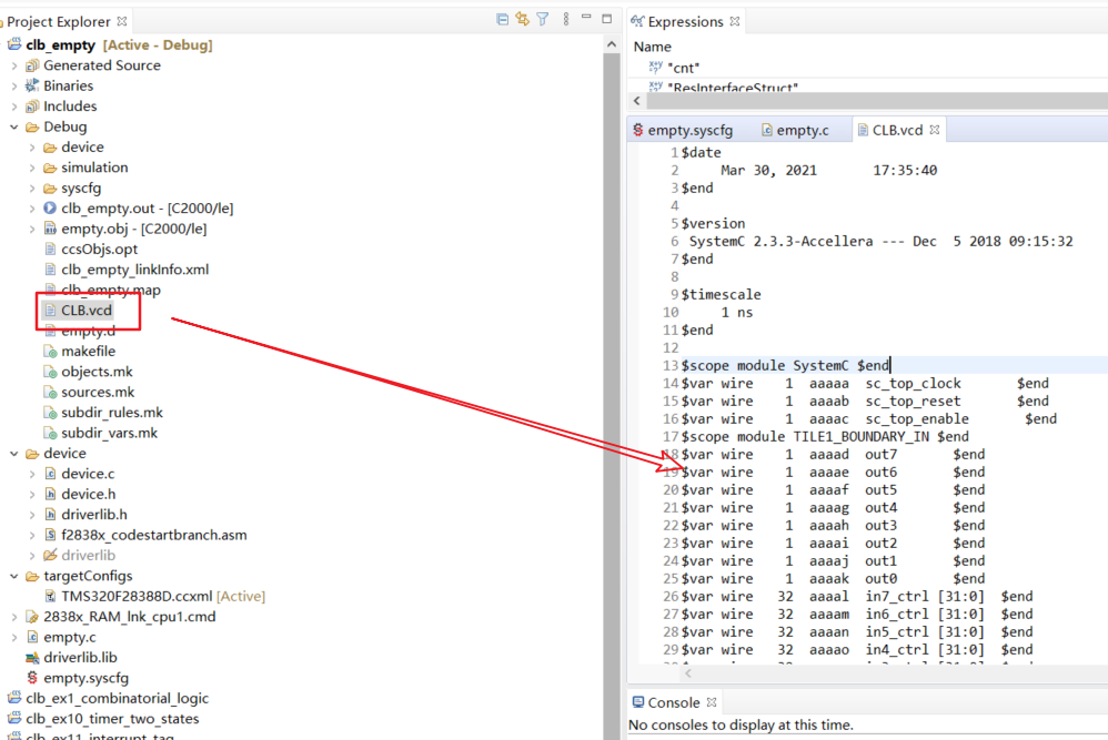

您好:
我按照CLB使用的说明文档生成了CLB.vcd,配置好仿真输入,但是双击打开之后是文本,没有打开仿真工具,无法查看波形。请问该怎么配置?
需要使用外部图形查看器来查看该文件。可以通过以下链接下载波形查看器 GTKWave:sourceforge.net/.../
