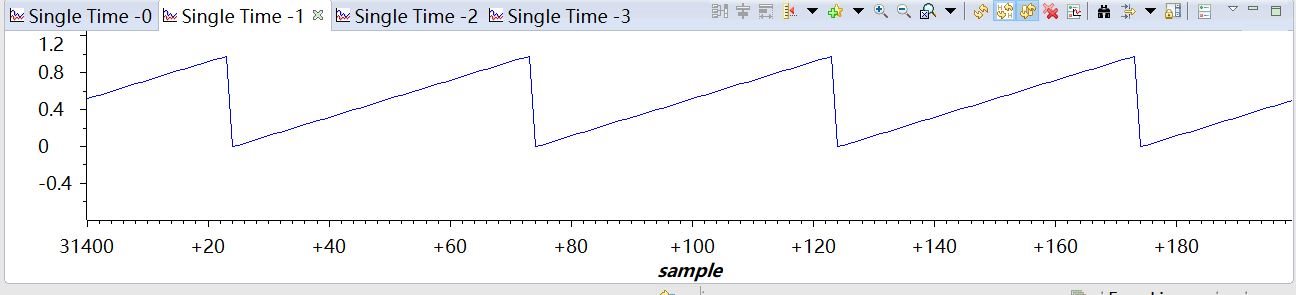

HVPM_Enhanced_Sensorless LEVEL2 电机不转,Clarke1波形不对

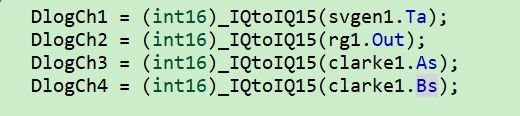

在做HVPM_Enhanced_Sensorless 无传感器控制时

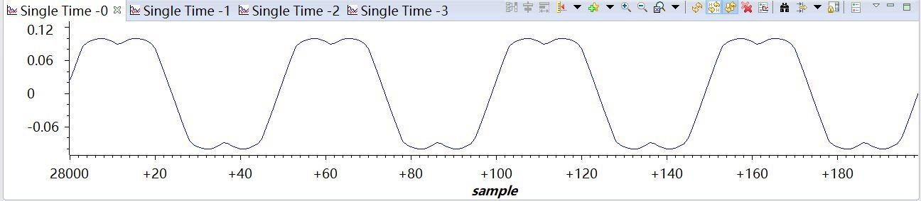

LEVEL1 可以看到Ta Tb Tc 3路马鞍波

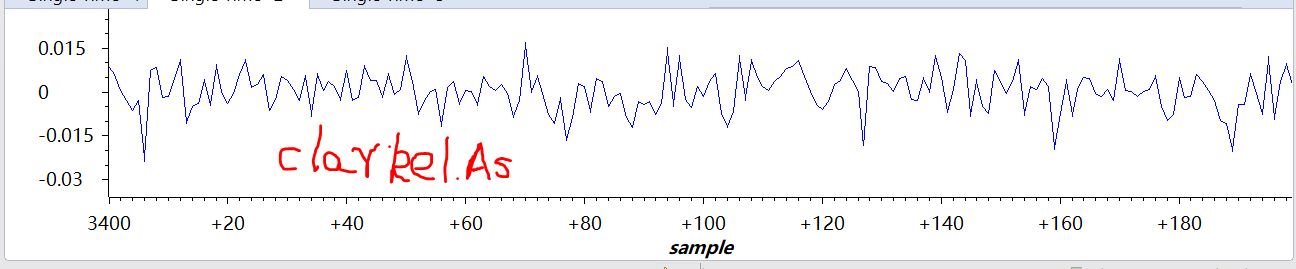

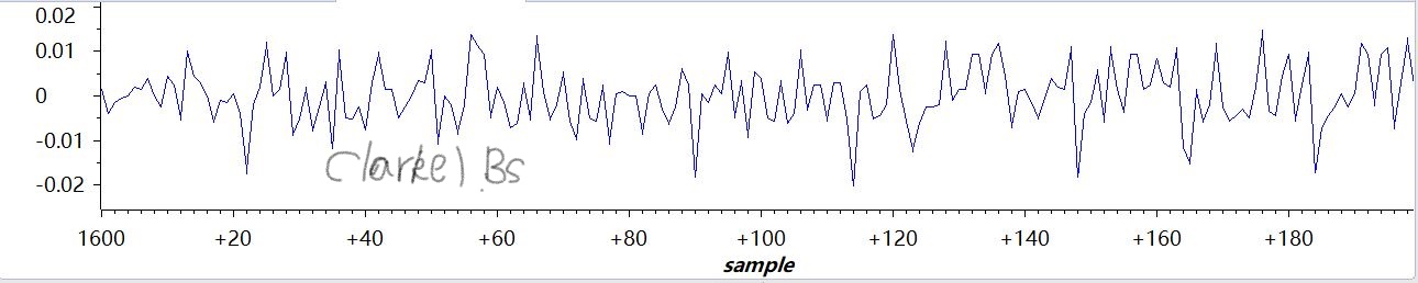

LEVEL2接上电机,电机不转,马鞍波、rg1.Out波形依然正确,Clarke1.As Bs 波形不对
查了很久也没不清楚是什么问题,请赐教
  • 你好,请问你是使用TI套件做测试的吗?Clarke1.As Bs 波形具体是什么不对呢?
  • 用的是TI的28035芯片,开发板和功率板不是TI制造的,但硬件上已经确认没有任何问题(跑了很多程序)
    四个波形如上,最后2个是CH1\CH2 正确的马鞍波和锯齿波,程序书写为:
    、Clarke1.As的属性设置也是对的
    请赐教,谢谢

    是基于TI的某一款开发板再自己设计的吗?
    测试的时候是否有启动逆变器?
  • 28035板子,逆变器启动
    * 硬件上没有任何问题,因为跑其他TI程序可以跑成功
    *在 HVPM_Enhanced_Sensorless LEVEL2中,并没有看见电机初始位置定位的程序,请问这里不用初始位置定位吗

  • 抱歉漏贴了,我怀疑逆变器的脉动不正常。检查:
    1逆变器停机信号
    2栅极驱动电源是15V而不是12V。
