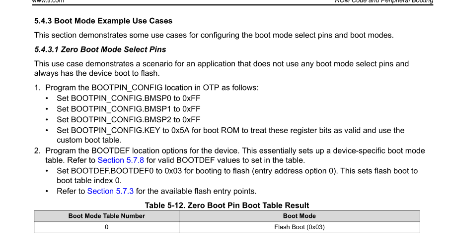

您好,又来请求帮助了。
我去英文论坛寻求帮助了。但是他们好像是听不明白我的需求,然后交流了几句话,就没消息了。
还请中文论坛工程师帮忙给问一下,0引脚启动模式,该怎么设置呢?
硬件:TMS320F28388D
